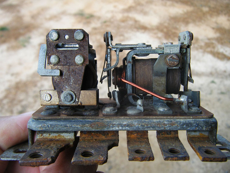

Nachdem ich waehrend der vergangenen 3 Jahre versucht habe, die Zuendanlage meines 103 A2 zum zuenden zu bringen, habe ich in diesem Jahr ein Problem mit der Batterieladung. Obwohl die rote Ladekontrolleuchte bei hoeheren Drehzahlen erlischt, scheint der im letzten Jahr vom Club erstandene Reglerschalter nicht zu laden. Das sagt mir jedenfalls das Messinstrument, welches bei laufendem Motor an den Batteriepolen die gleiche Voltzahl anzeigt, wie bei ausgeschaltetem Motor. Die Tatsache, dass nach etwa 3 Kilometern Fahrt der Hauptscheinwerfer schwaecher wird und der Roller dann stehen bleibt scheint das zu bestaetigen. Kann mir Jemand den noch existierenden originalen Reglerschalter meines A2 mit den erforderlichen 2 Widerstaenden 6,8 und 0,5 Ohm versehen und zu mir nach Thailand zurueckschicken? Gegen entsprechende Bezahlung versteht sich.

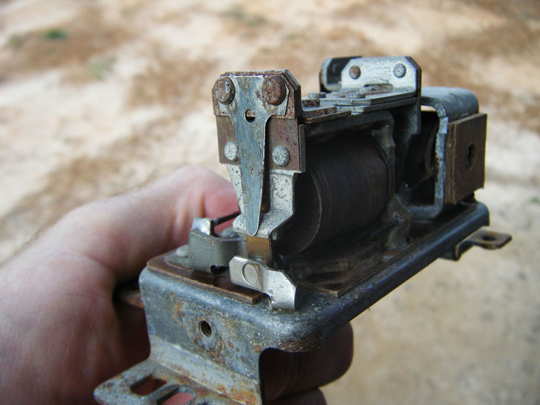

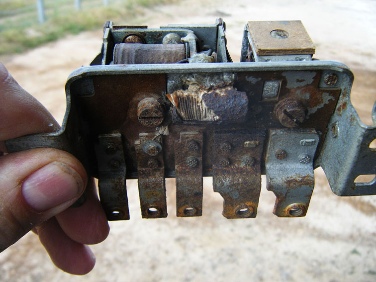

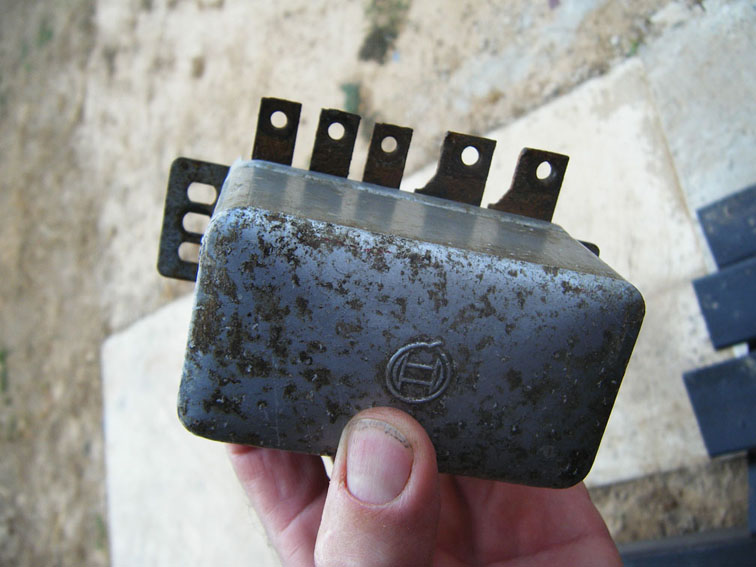

Ja, das ist richtig, ich habe tatsaechlich Zwei, beide mechanisch. Ich glaube das Austauschmodell vom Club war ohne Garantie und von der Halterung und der Lage der Befestigungsschrauben gehoert es auch nicht in mein Modell. Das Originalteil aus meinem 103 A2 ist von Bosch und die angehaengten Photos zeigen den Zustand desselbigen. Ich habe auch deinem Rat folgend die Seite 28 im Werkstattbuch aufgeschlagen und nachdem ich das Messinstrument ohnehin in der Hand hatte, die ungeregelte Spannung mit 140 Volt und die geregelte mit etwa 8 Volt bestimmen koennen. Das bedeutet wohl, dass es wie erwartet am Reglerschalter liegt.
2 weitere Photos in der naechsten Mail

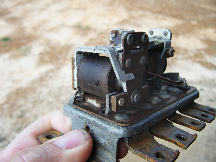

2 weitere Photos
