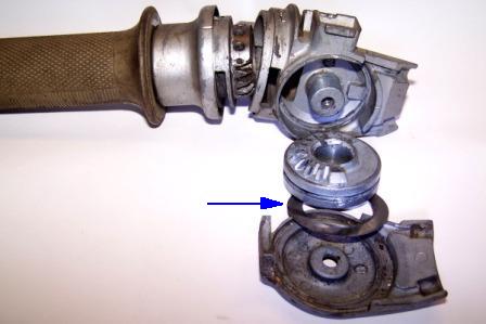

Re: ^Schaltwalze - 2. Gang
Servus Gerhard,
heinkel-bernd hat geschrieben:achte ich auch auf das minimalste Höhenspiel
der Seilrolle und lege auch schon mal 2 Distanzscheiben unter.
Damit meine ich die Distanzscheibe zwischen Seilrolle und Deckel. Preisliste 103 A-1, Tafel 17, Bild 26
Hast Du da wohl gar keine drin ?
Blauer Pfeil

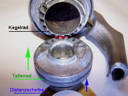

Wenn zwischen dem "Kegelrad" am Drehgriff und der Rolle (Tellerrad, grüner Pfeil) übermäßiges Höhenspiel
besteht, (Rote Linie)
wirkt sich das enorm auf das Spiel in Drehrichtung des Schaltgriffes aus :shock:
In der Regel wird zwischen Deckel und Rolle eine Distanzscheibe gelegt.
Beidseitig gut eingefettet, soll sie die Gleiteigenschaften dieser Teile verbessern und
die Rolle etwas nach oben, näher an das Kegelrad heben !
Wenn hier noch genug "Luft" für eine zweite Distanzscheibe herrscht, lege ich sie auch bei :wink:
Der Drehgriff muss mit ausgehängtem Bowdenzug und fest aufgeschraubtem Deckel aber noch
leichtgängig sein !!!
Bei Bedarf könnte man auch noch eine dritte Scheibe beilegen, war aber bisher nicht nötig/möglich.
Mit dieser Methode minimiere ich das Spiel in der Mechanik denn hier zählt jeder 100stel Millimeter :wink:
