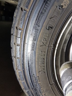

mein 103A2 hat mal wieder eine Knobelaufgabe für mich. Vor kurzem roch es beim Fahren nach Gummi, eine Überprüfung ergab, dass mein Hinterrad wohl Kontakt zum hinteren Schutzblech hatte. Diese Vermutung legen der Blick auf den Reifen (siehe Bild) und Gummiabrieb im Innenraum nahe. Ich habe das hintere Schutzblech jetzt etwas anders montiert, so dass hier kein Kontakt mehr zum Hinterrad bestehen dürfte. Zumindest ist genug Platz zwischen Reifen und Schutzblech, auch wenn ich mich mich draufsetze. Und trotzdem gibt der Roller ganz merkwürdige Geräusche von sich, vom Bereich des Hinterrades kommend. Es klingt wie ein Kreischen oder Heulen. Also eigentlich ein Geräusch das man vermutet, wenn irgendwas schleift, ich kann aber keine Kontaktstelle entdecken. Dieses Geräusch ist mir auch bei der Fahrt aufgefallen, bei der ich den Gummiabrieb hatte. Hat Ihr eine Idee, was das sein könnte?
