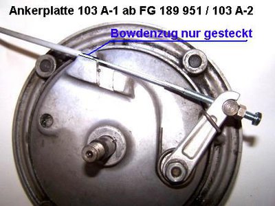

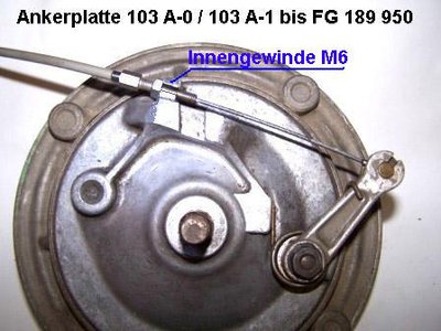

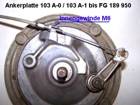

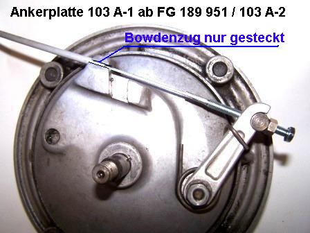

Beiträge: 3428
Re: Bowdenzug Vorderradbremse
Servus Jochen,
hiermit dürften alle Klarheiten beseitigt sein :lol:
Mit Handbremsbowdenzug Art.-Nr. 11.1603 bzw. 99.4603
Mit Handbremsbowdenzug Art.-Nr. 11.1202 bzw.99.4202 (Schwingenmodell entsprechend)

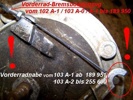

Aber bitte nicht so !
An den Bremsbowdenzügen sind die geschlossenen Messingnippel für die Hebel an den Bremsschlüsseln
bereits "unverlierbar" aufgefädelt ! :wink:
