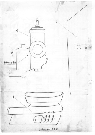

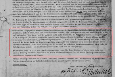

Servus Zweitakt-Freunde,
habe in der Suche nicht gefunden, ob dieses Thema hier schon mal angesprochen wurde. :?

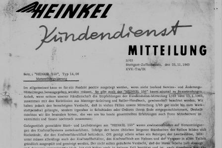

Diese Kundendienstmitteilung habe ich soeben in meinem Ordner gefunden:
Besser habe ich dieses komprimierte Dokument leider nicht hinbekommen :(
(Evtl. herunterladen und vergrößern)

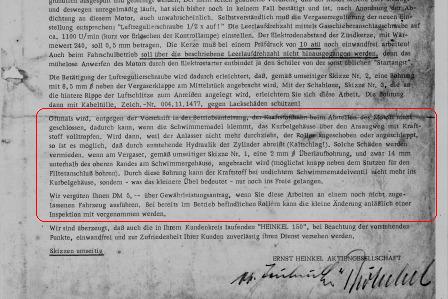

leider unleserlich, trotz herunterladens und vergrößerns. Ich kann nur mutmaßen, worum es geht. Aber nachdem ich selber mal meinen Garagenhof unter Benzin gesetzt hab (weil wahrscheinlich der Choke nicht ganz zurück war), kann ich mir denken, worum es geht. Würde mich auf jeden Fall interessieren, so als 2-Takt-Neuling.

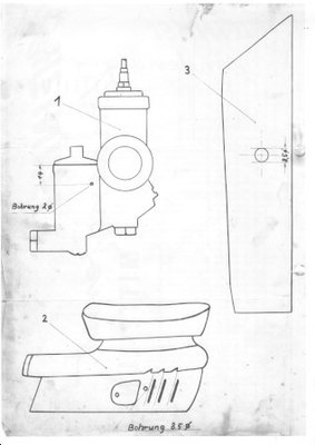

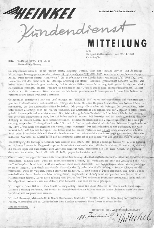

Hier mal etwas größer beim draufklicken

Hallo Bernd, die Bohrung im Vergaser war bisher bei jedem der Roller, die ich zerlegt, oder restauriert habe. Die Bohrung in der Karosserie braucht man nicht.
Mit 2-Takten, aber auch mit 4....
Grüßt Jochen

dieses 'kuriose' Loch im Vergaser war mir schon bei dem 150-2T aufgefallen, den wir letztes Jahr auf dem Jahrestreffen gekauft haben (vorher hatte ich noch nichts mit den 2 Taktern zu tun). Allerdings führt es bei diesem Vergaser in eine Art Röhre, die oben und unten offen ist (deren Funktion sich mir nicht erschließt, könnte zur Stabilität des Gehäuses beitragen). Da hab ich dann unten einen etwas dickeren Benzinschlauch reinklemmen können, so dass der 'Saft' im Fall der Fälle nicht über den Motorblock und das Schwingarmlager läuft - was übrigens schon ab und zu vorkommt, wenn man etwas zu lang auf den Tupfer drückt. Daher kam mir das Loch auch sofort sinnvoll vor, gerade weil mich Jochen eindringlich vor dem Volllaufen des Zylinders gewarnt hatte.

Zu Recht wohl ohne Ergebnis, denn die Kundendienstinfo sagt ja nun "rein mit dem Loch" - und die Info ist später datiert als die Erstzulassungen aller drei Roller.

Ergebnis für mich: zweimal Loch bohren - der Tupferzug hängt schnell mal, der Benzinhahn steht doch mal offen, dann doch lieber eine kleine Umweltsauerei als eine große (wenn der Kopf 'hochgeht').

Jetzt bin ich echt am Überlegen das Loch reinzumachen. Auf jeden Fall vielen Dank nochmal für die nützlichen Infos!
