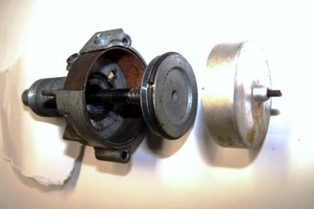

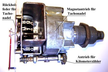

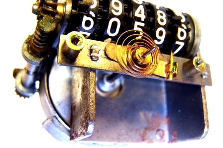

die Neugier treibt mich wie genau Du das mit der Justierung machst. Ok ich lese das Verstellung der Vorspannung und Änderung der Spannung der Rückholfeder. Aber wirklich Vorstellen kann ich es mir nicht.
Hast Du dazu Fotos? Oder gibt es da eine Zeichnung?
Dank und Gruss Markus
Beiträge: 3428
Re: Übersetzung Tachoantrieb
Servus Markus,
da ich schon mal hier bin :wink:

wenn ich das nun richtig verstehe... geht es um die Feder die gut im 2ten Foto zu sehen ist.
Ok was man wohl machen kann ist die Feder dort wo sie Fixiert ist zu verkürzen um die Spannung zu verstärken..
Soweit kann ich noch folgen und dann??
Gruss Markus

Hallo Markus,
zu Markus' Fragen: die Fotos hat heinkel-bernd - wie immer detailliert und genau - schon geliefert. Zur Frage wie das geht: theoretisch so wie ich geschrieben habe und wie du vermutest: Durch Änderung der Federspannung kann die Änderung der Anzeige erreicht werden. Man nimmt dazu den kleinen Klemmkeil, der die Spiralfeder sichert heraus und schiebt das Ende der Feder etwas zurück oder zieht es etwas heraus. Und mit "etwas" meine ich exakt "ETWAS" (im Sinne von "sehr wenig")!
Weiterhin kann man die Tachonadel abziehen und um ein paar Grad versetzt wieder aufbringen.
Und dann kann man den Tacho unter kontrollierten Drehzahlen an einem geeigneten Antrieb (z.B. stufenlos verstellbare Bohrmaschine mit angeschlossenem Drehzahlmesser) auf die gewünschte Anzeige hin einstellen. Das geht nach meinen ersten Erfahrungen nie auf's erste mal und erfordert mehrere/viele Iterationen.
