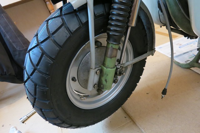

leider habe ich kein komplettes Bild von dem Stoßdämpfer, aber man kann ihn auf dem Foto erkennen.
(Hier bei der Probemontage der neuen Reifen)

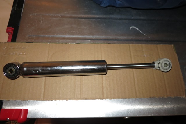

Re: Stoßdämpfer vorne beim 103-1
Hallo Bernd, Markus und die anderen Heinkler,
Wie versprochen habe ich noch ein Bild von dem Stoßdämpfer gemacht und angehängt.

Den Dämpfer hab ich noch einmal „mit Gefühl“ gedrückt und gezogen.
Außer auf den letzten 1-2 cm vor dem kompletten Zusammenschieben läuft die Dämpfung jeweils sehr gleichmäßig.
Ich werde den Dämpfer wieder einbauen und mir die Option auf das „weichere“ Teil vom Club offen lassen.
So schlecht scheint dieses Boge Teil somit ja nicht zu passen.
