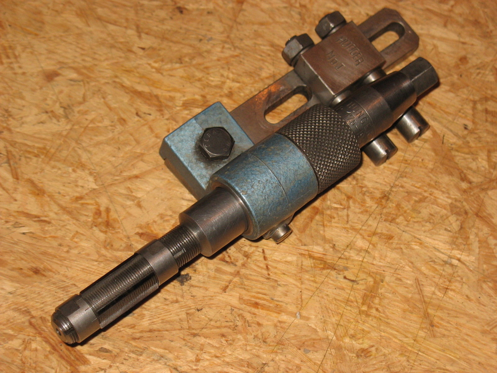

So sollte es auschauen...
leider schon verkauft...

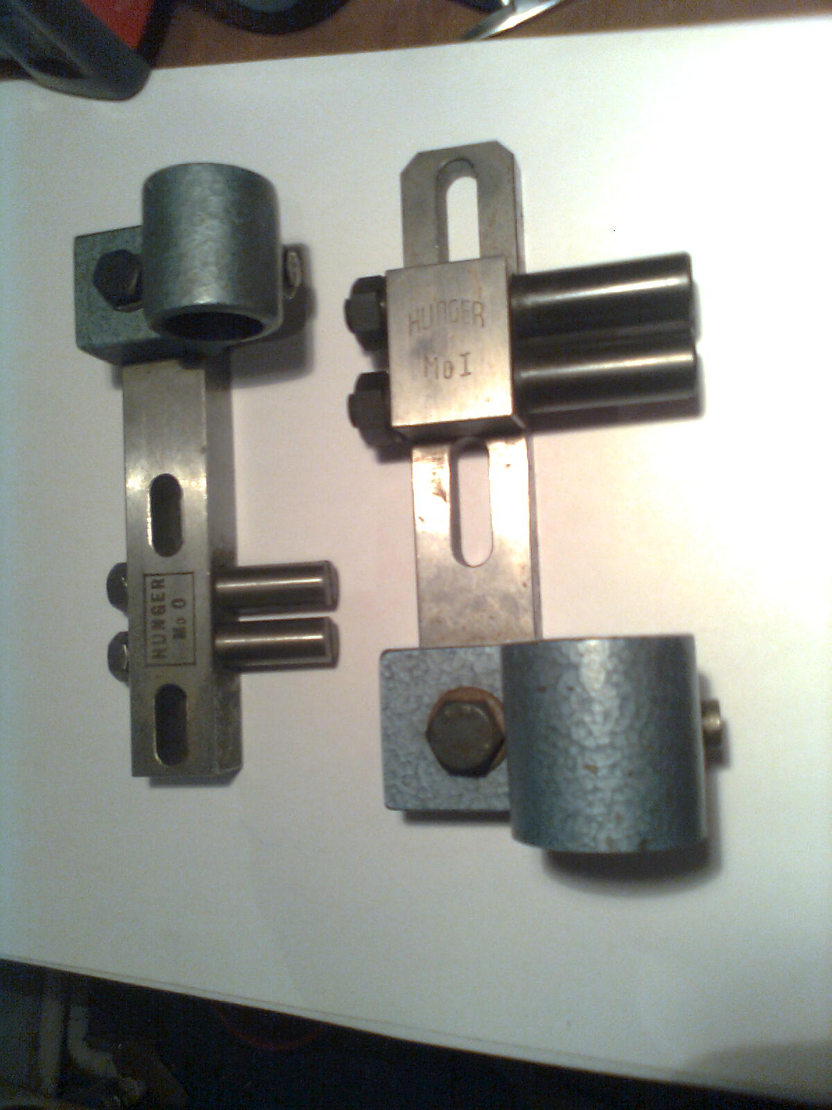

Das Werkzeug kann man zwar nicht kaufen aber man kann es sich schenken lassen. Ich habe mir vor Jahren das Werkzeug schon selbst gebaut. Ich hatte schon eine verstellbare Reibahle und der Rest war dann kein Problem. Als ich dann für einen Freund einmal eine Pleuelbuchse aufgerieben habe sagte er mir das er so was ähnliches noch rumliegen hat. Es stellte sich heraus das es da originale nagelneue Werkzeug von Hunger ist. Wenn ich es dir LEIHEN soll melde dich mal per pm.

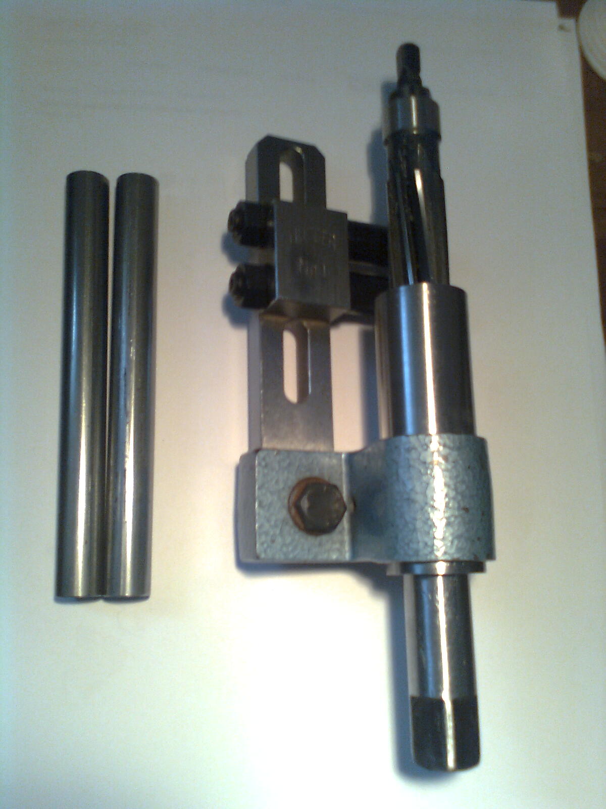

Diese Originale hab ich nun bekommen, leider ohne die Reibahle..

Doch ich hab nun eine gefunden mit der es geht. Dazu habe ich mir eine Führungshülse drehen lassen. Dazu gabs dann noch 2 Hülsen, damit kann nun die Führung an den langen Stehbolzen des Zylinders fixiert werden:
Gruss Markus

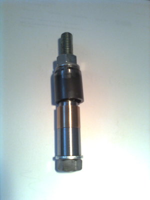

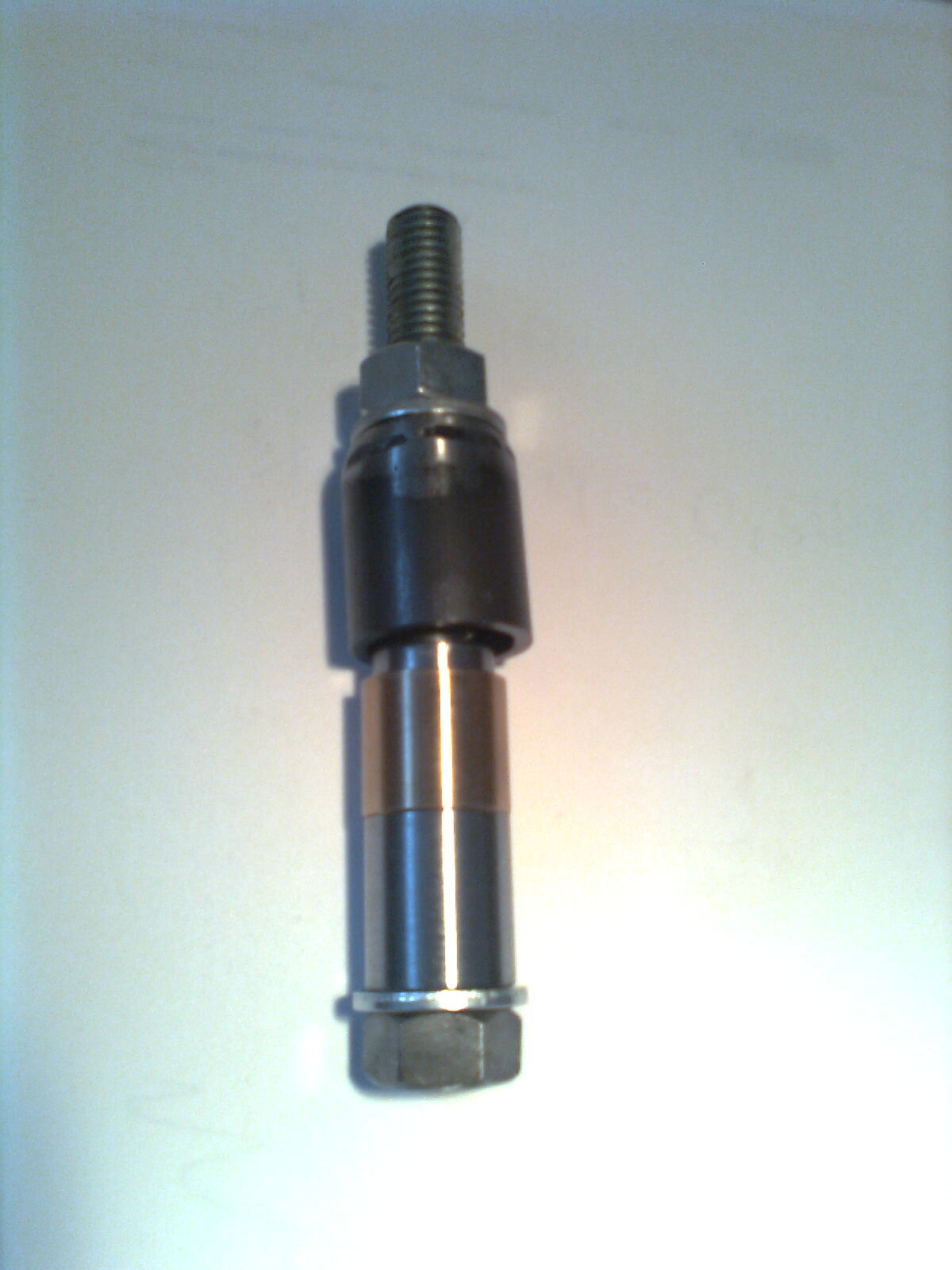

Um die Sache abzurunden habe ich mir noch von Heinkel Bernd ein Aus und Einzieh-Werkzeug machen lassen:
Zu sehen mit neuer Buchse.
Damit ist diese Problem nun auch erledigt.

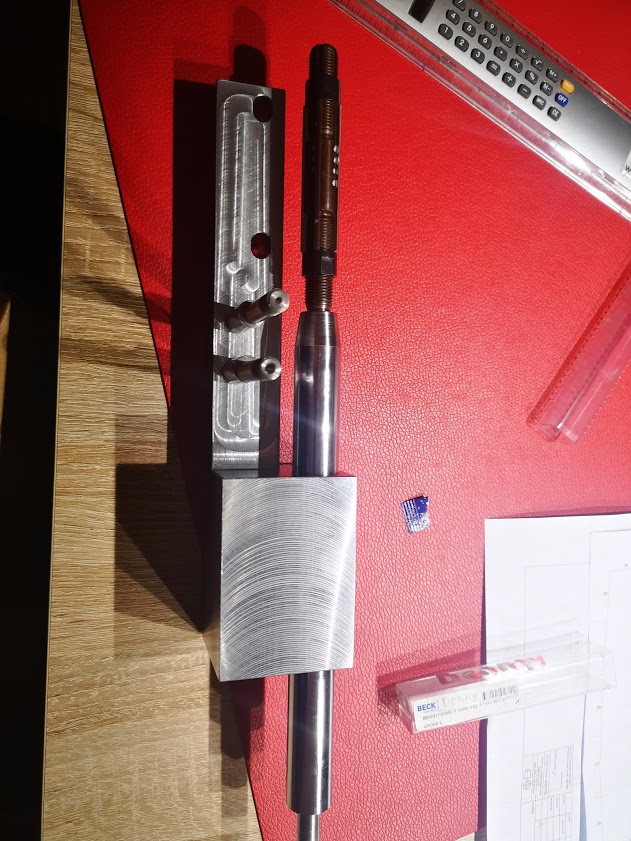

etwas verzögert durch die Corona-Pandemie, habe ich heute mein Nachbau des Hunger-Werkzeuges bekommen.
Mein regionaler Heinkelfreund hat mir bei der Umsetzung sehr geholfen. Noch wenige Modifikationen sind nötig und dann ist es fertig....:)
