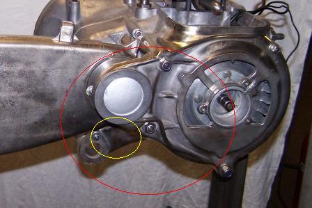

Servus Karl,
hast Du schon den gesamten LIMA-Deckel auf Risse überprüft ?
Ich kann mir vorstellen, dass bei einer Bodenwelle auch das rechte (äußere) Schwingenlager stark belastet
wird.
Dieses wird ja durch den LIMA-Deckel abgestützt, worin sich auch das Lüfterrad und der Unterbrecher befinden.
Du solltest deshalb den Bereich der unteren, großen Passhülse
(da wo die Konsole für das rechte Gummilager verschraubt ist, gelber Kreis)
genauer ansehen !
Falls hier ein Riss zu erkennen ist, streift das Lüfterrad im Deckel und der Unterbrecherabstand stimmt natürlich
auch nicht mehr !
Ich hoffe aber für Dich, dass ich mit meiner Einschätzung unrecht habe, logisch wäre sie meiner Meinung nach aber !
wird.
genauer ansehen !
auch nicht mehr !
