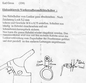

Servus Wolfgang,
der Handbremslicht-Schalter vom Club ist zu empfehlen ! :D
Nur bei der Montageanleitung musst Du aufpassen:
Ein Metaller geht bei Lochabständen immer von Mitte-Mitte aus und deshalb habe ich mich bei der letzten
Montage etwas verbohrt !
War aber halb so schlimm, die richtige Bohrung hatte daneben noch genug Platz. :P
Allerdings brauchst Du dafür einen Spiralbohrer mit 5,2 mm, 5,0 geht auch, wenn man beim Ansetzen des
Gewindebohrers etwas kräftiger drückt und ein Gewindebohrer M 6 x 0,75 wird auch benötigt !
Mont.-Anl. Hanbremslicht-Schalter.jpg (22.76 KiB) 11256 mal betrachtet
Ist eine feine Sache, da ich i.d.R. zuerst die Vorderradbremse auch etwas kräftiger betätige ! :wink:
