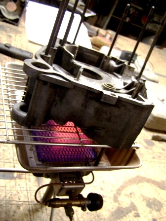

Meine Anwärm-Methode (Zum Einsetzen der KW):
Einen kleinen Gas-Heizstrahler anzünden und waagerecht stellen.
Ein feuerfestes Gitter und Gehäusehälfte auflegen.
Der Halter für den Montagebock ist natürlich aufgeschraubt und Abstützung für das Gehäuseteil liegt bereit.
Ich fühle immer wieder kurz mit den Fingerspitzen die Temperatur am blanken Metall
(Infrarot-Temperaturmesser ist mir zu umständlich und unzuverlässlich)
Bei geschätzten 150 bis 200°C schalte ich den Strahler ab, ziehe Lederhandschuhe über und stecke das Gehäuse
auf den Montagebock. (Abstützung nicht vergessen !)
Diese Methode geht recht schnell und das Gehäuse wird durch den breiten Keramik-Brenner schön gleichmäßig
angewärmt !
angewärmt !
