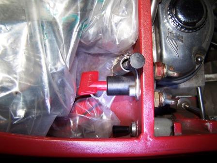

Servus Beny,
um Dein Schmuckstück schon mal vor neugierigen Blicken zu schützen, kannst Du es ja mit einer passenden
Plane abdecken. Z.B. diese hier dürfte passen ( XL für den Touristen)
http://www.ebay.de/itm/Motorrad-Ganzgar ... 1656385635
Wer trotzdem für Deinen Roller ein größeres Interesse zeigt, wird versuchen mit einfachen Werkzeugen das
(primitive) Zündschloß des Touristen zu betätigen. Zum Schieben ist er ja bekannterweise etwas schwer !
Ärgerlich ist dabei schon, wenn bei den Startversuchen nur das Licht eingeschaltet bleibt und nach ein paar Stunden
die Batterie tiefentladen ist ! :mrgreen:

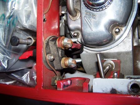

Für diesen Fall und als Diebstahlschutz habe ich einen Batterie-Hauptschalter eingebaut
http://www.ebay.de/itm/Hella-Batteriesc ... 1c4367ac4a
Damit wird die Masseleitung ( muss verlängert werden ) von der Batterie zum Motorgehäuse unterbrochen.
Der Schlüssel wird nach dem "Abschalten" einfach abgezogen und mitgenommen.
Die Masseleitungen habe ich mit Flügelmuttern angeschraubt, da sie beim Abnehmen des Kofferkastens ja
(möglichst ohne Werkzeug) wieder vom Schalter getrennt werden müssen !
Zum Anlassen und Laufenlassen des Motors ohne Kofferkasten liegt bei mir immer eine passende kurze
Schraube parat, mit der ich die beiden Kabelenden verbinden kann ! :wink:
Das Teil mit der Feder neben dem Schalter ist mein "Sitzbankheber" und hat mit dem Schalter nichts zu tun.
