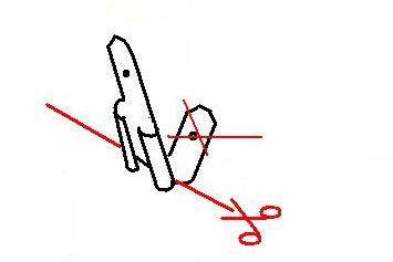

Vorschlag 1:
Es gibt für die KFZ-Elektrik Kabelverbinder als "Doppelstecker", die so aussehen wie auf der unteren Skizze.
Die Zunge neben dem Schuh abschneiden und den Schuh innen verzinnen. Die freigelegte Zunge ebenfalls
verzinnen. den Schuh auf die Zunge schieben und gut verlöten. Die freigelegte Mulde mit 2-K Epoxid-Harz
auffüllen, sodaß der Kabelanschluß wieder eine gute Stabilisierung bekommt.
Reparatur-Zunge 1.JPG (14.88 KiB) 9830 mal betrachtet
