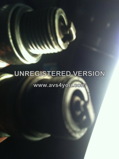

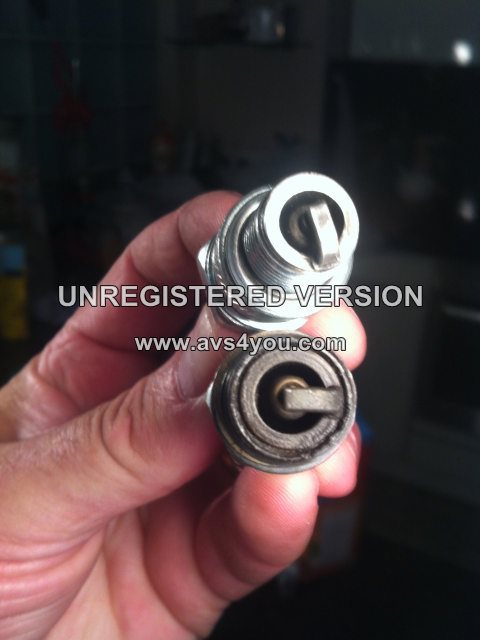

Thomas_Boe
Re: Zündfunke
Hier ein Foto von der neuen Zündkerze, und eines von der Kerze mit dem festgebackenen 'Andersrum'-Gewinde
