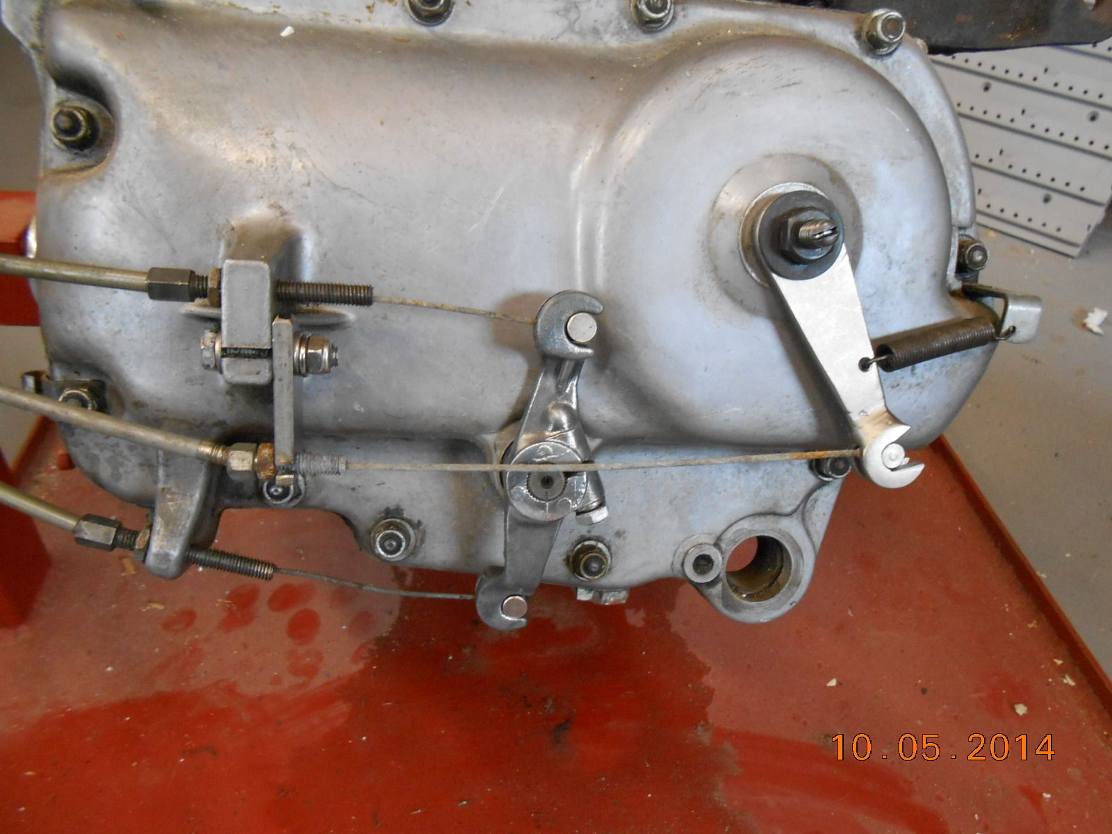

Hab bei Ebay folgendes gefunden:
http://www.ebay.de/itm/Heinkel-Tourist- ... 51bfbe6308
Die Idee find ich gut. Was mir garnicht gefällt ist, dass man die Schnecke abflexen oder abfeilen werden soll. So werden Teile unwiederbringlich verstümmelt und sind nicht mehr Rückbaubar.
Hab den Verkäufer mal angeschrieben waum er die Aufname nicht einfach dicker macht...
Hat hier gemand schon Erfahrungen damit?
Gruss Markus
Für den Fall das der Link nicht geht hier mal ein Foto:

Am Anfang der Artikelbeschreibung steht : Bitte alles genau durchlesen....
Es steht da NICHT das man die Schnecke kürzen soll, es steht da das das am einfachsten wäre, ich denke das kann man so schreiben.
Wer, wie Du, Wert darauf legt das er Originalteile nicht verstümmelt, dem bleibt es selbstverständlich unbenommen die auch in der Artikelbeschreibung
aufgezeichnete 2. Möglichkeit zu wählen.
Des weiteren mache ich diese Teile nicht, ich vertreibe sie nur. Ist ja auch nicht spielentscheidend.
Zur allgemeinen Beruhigung : Ich spiele na klar auch nicht nur im Sand, ich versuche schon auf die Hersteller einzuwirken damit die Sachen ständig weiterentwickelt und verbessert werden. So ist der eigentliche Kupplungshebel schon 2 mal verlängert worden.
Zukünftige Hebel werden besser passen und ein Unterlegscheibe in entsprechender Größe aus Aluminium wird dabei sein.( Was die Sache dann aber auch etwas teurer macht...) Den Hebel aus Edelstahl in 7 mm zu bauen, scheint mir nun doch etwas zu viel des guten.
Ansonsten : Dein link funktioniert, das von mir geklaute Bild darfst du aber gerne drinnen lassen .

Hallo Gundolf,
schön so bekomm ich doch noch zu einer Antwort ;-) (war meine heimliche Absicht, dachte mir schon das Du auch hier Unterwegs bist)
Bin mit Dir einer Meinung, dass 7mm Edelstahl für allein den Hebel ausreichen.
Für die 2 Aufnahme wäre es doch z.b. ein leichtes dort eine Edelstahl Verstärkung mit ca 3 Punkten anzuheften.
Notfalls geht ja auch eine Edelstahlunterlagscheibe mit ca 3 Punkten....
Bleibt noch die Befestigung des Gegnestücks am Deckel. Gibts da die richtige Schraube dazu?
Und besteht da nicht die Gefahr das es ausreisst?? Wie sind da die Erfahrungen?
Kurz finde die Idee super und wenn modifieziert und altagstauglich (mit allen benötigten Teilen) möchte ich so einen Hebel haben!
Bin nur etwas vorsichtig geworden da in der Heinkelzene viel angeboten wird was nicht, sagen wir mal zu Ende entwickelt wurde... und ich schon genung Lehrgeld gezahlt habe.
Gruss Markus

möchte mich auch noch mal zu dem Thema melden. Ich habe schon fast 10 längere Kupplungshebel verbaut, es waren auch welche dabei die noch etwas länger waren wie die, die jetzt angeboten werden. Zur Montage folgendes, Bohrung zur Aufname auf der Kupplungsschnecke anpassen, Flächen in der Bohrung etwas nachfeilen ( Muster war sehr verschlissen, wie von Gundolf beschrieben), Aufname des Baudenzugnippels nachfeilen, wenn nötig, bis alles leicht gängig ist, Widerlager einfach festschrauben mit M6 Schraube ( ich meine 20 lang) hinten noch eine Mutter drauf. Um den neuen Hebel auf der Schnecke zu befestigen einfach eine oder 2 Unterlegscheiben unterlegen und festziehen ( Scheibe, meine ich für M14 Gewinde).
Grundsätzlich eine einfache und Super Sache. Die Wirkung der Verlängerung ist natürlich davon abhängig wie leicht oder wie schwer die Kupplung vor der Änderung ging, der Baudenzug darf natürlich keinen Knoten auf seinem Weg haben und muß gut verlegt sein, alles sollte leichtgängig sein.
Solange ich solche Verlängerung zu Hause habe fährt mir keiner ohne vom Hof, hat sich noch keiner beklagt.
Einen Nachteil hat das Ganze allerdings, bin gestern 100km mit einem Roller ohne Verlängerung gefahren, Kupplung ging auch noch schwer, hat keinen Spass gemacht, man wird eben zum Weichei !!
Na denn, Gruß heinkeljo

Hallo Markus,
der neue Kupplungshebel hat oben ein Langloch, wo man die beiden Flächen etwas nachfeilen muß bis der Hebel auf die Kupplungsschnecke passt . Die Schnecke hat 2 angefräste Flächen und in der Mitte ein M8 Gewinde zum einstellen der Hebelstellung. Wenn der neue Hebel jetzt passt steht die Stirnfläche der Schnecke etwas vor, das bedeutet, wenn man nun die große Scheibe und die M8 Mutter montiert, klemmt die große Scheibe den Hebel nicht fest, weil er dünner ist wie der Originale, deshalb 1-2 Unterlegscheiben( M14?) zwischen legen bis Klemmung möglich ist. Wer es eben mag kann die Stirnfläche der Schnecke kürzen bis der neue Hebel eben übersteht, spart die Unterlegscheiben.
Ist nicht so einfach das Ganze verständlich zu erklären, aber wenn man dabei ist, ist alles ganz logisch.
Na denn man ran,
gruß heinkeljo

Hallo Heinkeljo,
Danke nun hab ich verstanden, mann muss nur eventuel das Loch vom Hebel Nachfeilen...
und wenn man an der Schnecke mit Unterlagscheiben zurecht kommt bleiben die Originalteile erhalten.
Hab ich doch so richtig verstanden?
Dein Bericht hat mich überzeugt, für einen Test... doch nun ist das Angebot bei Ebay weg....
