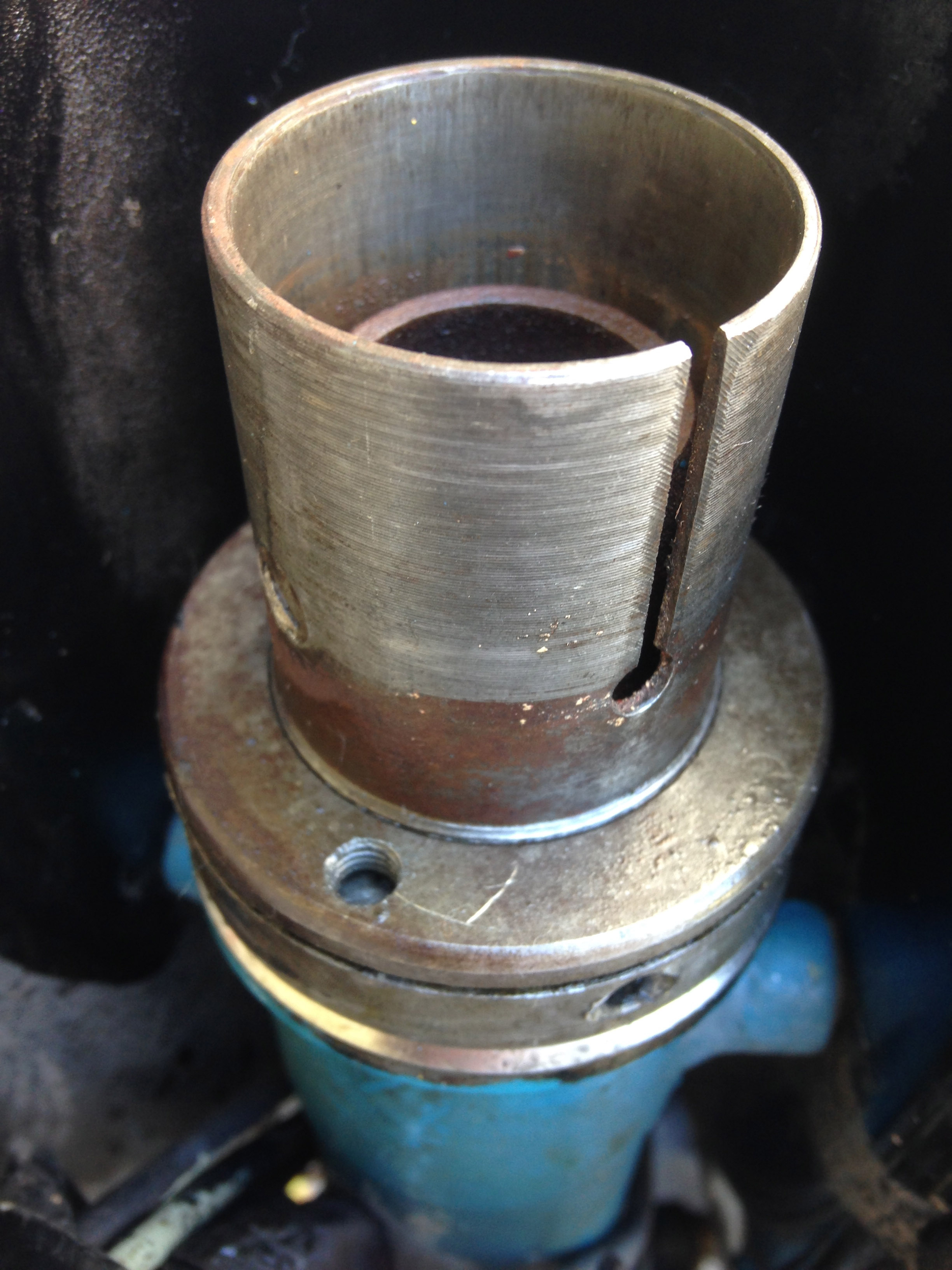

Ich habe mir vor einsingen Wochen einen A2 Bj. 1962 gekauft. Leider kam er nicht durch den TÜV weil u.a. das "Lenkkopflager einen Rastpunkt" hat. Also dachte ich mir, Gabel raus und Lager erneuern.
Ich habe nun die alles soweit freilegt, dass ich nur noch die Ringmutter lösen muss, doch die bewegt sich keinen Millimeter.
Ich habe es mit Roströter versucht, mit Hebelwirkung und erhitzen, nix hilft :-(
Hat jemand einen Tipp, bevor ich die Flex raushole?

Hallo, sieht doch gar nicht so fest aus, z.B. Rost. Ich würde die Mutter ringsrum mit dem Hammer bearbeiten (Setzschläge) mal ein wenig Bewegung rein bringen. Habe ich noch nie gehabt, geht normal immer los auch wenn sie richig verrostet ist.
Na ja versuch mach klug, in dem Sinne viel Glück.

Hallo, hab ich vergessen, mit Gefühl bitte, sonst leiert das Gewinde an der Stelle etwas aus und Du bekommst später beim einstellen des Lagerspiels Probleme wenn Du die Ringmutter mit den Gewindestiften sichern willst.
Na denn mal los!

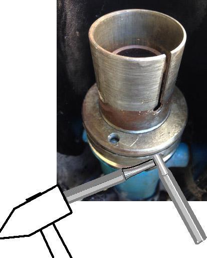

Steckst Du einen Durchschlag oder sonstigen Stahlbolzen mit 5 mm Durchmesser in eine zugängliche
Bohrung (darf ruhig straff sitzen) und versetzt die Mutter mit einem anderen größeren Durchschlag
oder ähnlichem Wekzeug mit Hilfe eines Hammers in Drehbewegung !
Ansetzen möglichst nahe an der Ringmutter !

Bernd, vielen Dank für den Tipp
Ich hatte es zwar schon ähnlich versucht, war aber wohl nicht mutig genug den Hammer zu schwingen.
Ein befreundeter Schlosser hat es dann mit ein paar heftigen Hammerschlägen geschafft.
