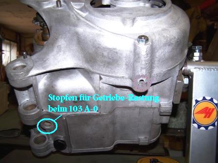

Servus Knaudel,
überprüfen kannst !
Wenn die o.g. Tipps nicht zum Erfolg führen, gibt es jedoch noch eine Möglichkeit :
Es kann ja sein, daß in Deine A-2-Karosse ein A-0-Motor eingebaut ist !
Dieser besitzt eine Getriebe-Rastung in der Unterseite des Kurbelgehäuses.
Die Verschlußschraube dafür befndet sich neben der Öl-Ablaßschraube und besitzt i.d.R. einen
9 mm Innensechskant ( manchmal auch einen Sechskant-Kopf).
Wenn Du diesen Stopfen ausdrehst, kannst Du die Feder, den Raststift und jede Menge Schlamm
aus der Öffnung entfernen. Dieser Schlamm kann die Bewegung des Raststftes derart behindern,
daß manche Gänge gar nicht mehr zu schalten sind !
Beim Ausbau läuft hier auch Motoröl heraus !!
Mit dünnflüssigem Öl (Caramba u. dergl.) kann man diese Öffnung auch noch ewas ausspülen.
Die Teile wieder gut einölen und mit neuem Alu-Dichtring montieren (Raststift-Feder-Stopfen)
Motoröl nachfüllen nicht vergessen !
Wenn ein A-1-Motor eingebaut ist, dann hat er werksmäßig (wie auf dem Bild) nur eine Vertiefung an dieser Stelle,
es ist aber i.d.R keine Rastung montiert !
Möglich ist aber auch, daß an Deinem A-1/A-2-Motor an der gleichen Stelle nachträglich eine andere
Getriebe-Rastung eingebaut wurde, die Vorgehensweise der Reinigung ist aber die gleiche !
Auch die Rastung im Schaltgriff (wie Bernd Hünten soeben schrieb) sollte mal gereinigt, neu eingefettet
und richtig eingestellt werden !
Viel Erfolg und
