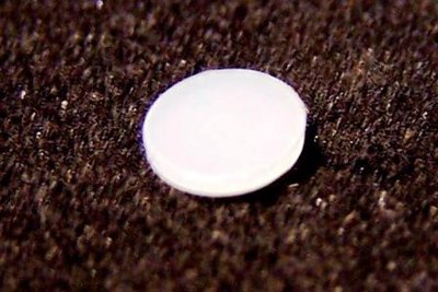

bei mir steht gerade ein Heinkel Tourist 103A2, der sehr schlecht läuft.
Ich habe bereits herausgefunden, dass das Ventilplättchen der Beschleunigerpumpe fehlt.
Aus Zeitgründen würde ich es gerne nachfertigen.
Kann mir hier jemand sagen, wie es genau aussieht (Durchmesser, Stärke, Bohrung?)

das Ventilplättchen musst du nicht selbst fertigen. Das gibt´s beim Club!
17 21.1855 0,60 € 1 Ventilplättchen (65-035)

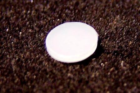

Falls Du das Plattchen aus benzinbeständigem Kunststoff selbst anfertigen willst, hier die Maße :
Durchmesser: 3,50 mm, keine Bohrung !
Dicke : 0,50 mm

das hilft mir schon sehr weiter! Der Motor läuft jetzt schon deutlich besser.
