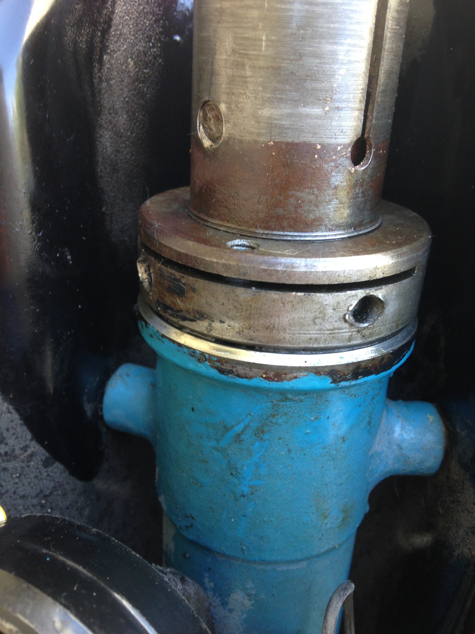

Ich habe mir nun meinen 2 ten 103 A1 als Scheunenfund gekauft und habe ihn bis zum Rahmen abgebaut. Nun hänge ich am Ausbau der Gabel. Die beiden Madenschrauben habe ich glüchlicherweise doch lösen können. Leider läßt sich der Schraubring oben nur bis zu einem bestimmten Punkt abschrauben. Der muss doch ganz abgeschraubt werden können....oder ??? Oder habe ich einen Denkfehler??? Die Reparaturanleitung gibt da nun auch keine echte Hilfestellung. Danke schon für die Antworten...

Die Ringmutter muß ganz abgeschraubt werden, das siehst du schon richtig.
Ein "Trick" oder so ist da auch nicht dabei.

Ich habe mir vor einsingen Wochen einen A2 Bj. 1962 gekauft. Leider kam er nicht durch den TÜV weil u.a. das "Lenkkopflager einen Rastpunkt" hat. Also dachte ich mir, Gabel raus und Lager erneuern.
Ich habe nun die alles soweit freilegt, dass ich nur noch die Ringmutter lösen muss, doch die bewegt sich keinen Millimeter.
Ich habe es mit Roströter versucht, mit Hebelwirkung und erhitzen, nix hilft
Hat jemand einen Tipp, bevor ich die Flex raushole?

Sieht ja eigentlich gar nicht so rostig aus...
Also:
Oben die beiden Madenschrauben( 180^Grad versetzt ) hast du, wie es aussieht schon rausgenommen ( Die verkanten nämlich das Gewinde der Ringmutter und sorgen so dafür das sie sich nicht von alleine löst )
Wenn jetzt kein Witzbold die Ringmutter irgendwo noch mit nen Schweißpunkt "fixiert" hat, müßte die Ringmutter eigentlich leicht abzudrehehen sein. Dazu haben, wie man sieht, die vorherigen Bastler in den Sacklöchern seitlich wohl mit einem Durchtreiber gearbeitet, die meisten mache es wohl so das sie da was möglichst passendes reinstecken und versuchen loszudrehen. Wenns nicht klappt dann eben mit Nachdruck sprich Hammer.
Ist aber ungewöhnlich das die Ringmutter Schwierigkeiten macht, hatte ich noch nie.
Viel Erfolg !!
