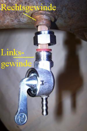

habe meinen Original Benzinhahn durch ein Ersatzteil vom Heinkel Tourist Shop L. Kress (entweder Type 21.1602 oder 11.1316) incl. Dichtung ersetzt.
Der Durchfluss funktioniert nun einwandfrei, nur leider ist die Verschraubung Tank - Benzinhahn nicht mehr dicht, d.h. im Stand tröpfelt es unmerklich ( zum Glück in die Unterlage) aber spürbar am Geruch in der Garage und auch an der Tankfüllung. Der Flüssigkeitsaustritt passiert definitiv oberhalb des neuen Benzinhahns im Bereich der Verschraubung.
Fragen: wie fest ( handfest oder mit Maulschlüssel , Drehmoment?) muß der Benzinhahn in die Tankverschraubung festgeschraubt werden? Kann es bei fester Verschraubung dann passieren, daß der Benzinhahn dann nicht mehr zur Roller-Aussenseite sondern um ca. 90 Grad versetzt in Richtung Vergaser zeigt? Wie fest muß die Kontermutter am Tank Rohrstutzen festgezogen werden? Diese ist sehr schwergängig ( Farbe?, Dreck?) . Emphielt sich evtl. dieses metrische Feingewinde M16x1.0 mm Rechtsgewinde nachzudrehen? Wenn ja, wo? Wie bekommt man die Kontermuttter ab bzw. wieder drauf?

Servs radezember,
erst mal herzlich willkommen im Heinkel-Forum !
Du solltest versuchen die alte Mutter auch vom Tankgewinde abzuschrauben ! Evtl. mit Rostlöser einsprühen
und etwas einwirken lassen.
Danach das Gewinde mit einer Stahlbürste säubern und die Mutter mit Rostlöser ein paar mal auf- und
abschrauben, bis sie schön gängig ist. Dadurch kannst Du Dir den Gewindeschneider sparen, der sehr schwer
aufzutreiben ist !
Natürlich sollte auch die Dichtfläche am Ende des Gewindes sauber und eben sein ![/b]
Jetzt drehst Du die Mutter mit der Linksgewinde-Seite eine Umdrehung auf den Benzinhahn, legst die
Dichtung in die Mutter und schraubst den Benzinhahn gleichzeitig mit der Mutter eine Umdrehung auf
das Tankgewinde (Rechtsgewinde).
Wenn Du jetzt den Benzinhan festhältst und nur die Mutter mit Rechtsdrehung zum Tank aufschraubst,
dreht sich gleichzeitig das Linksgewinde der Mutter auf den Benzinhahn !
Bevor Du die Mutter richtig festziehst, kannst Du den Hahn in jeder x-beliebigen Stellung halten und
gleichzeitig mit einem Gabelschlüssel festziehen !
Wenn die Dichtflächen (Hahn und Tankgewinde) sauber und eben sind, hält sich das erforderliche
Drehmoment in Grenzen ! Linksgewinde am Hahn ist aus Alu, deshalb das Drehmoment nicht übertreiben !
Bei Undichtheit lieber nochmals etwas nachziehen !
