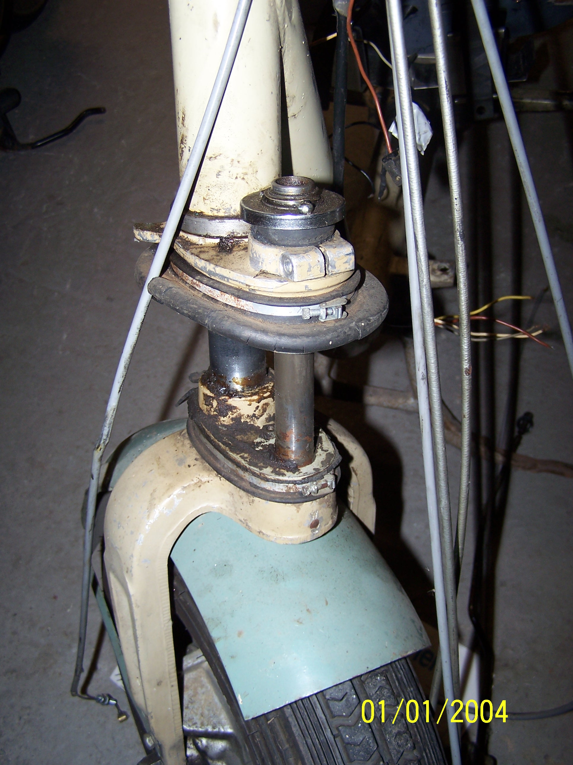

Hallo an Alle,
was wurde an dieser Vorderradgabel gemacht? :(
Wer hat ein Foto einer Originalen Gabel?
Das Fahrzeug war einmal vor über 20 Jahren mal in der Werkstatt.
Allerdings nicht in einer Heinkel, sondern in der Werkstatt einer anderen
Rollermarke.
Würde die Gabel gerne wieder in der Originalzustand versetzen.
Wer kann mir da bitte weiterhelfen?
Danke.
Joey

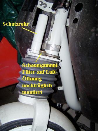

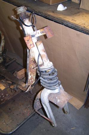

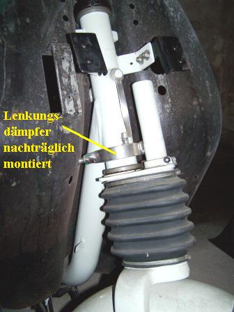

Servus Joey,
Was an deiner Gabel fehlt, ist die "Verkleidung" für die Führungswelle ! :?
Was hier nachträglich montiert wurde, ist jedenfalls nicht werksmäßig ! :shock:
In der entsprechenden Preisliste der Ersatzteil-GmbH siehst du alle Einzelteile,
die dazu gehören ( Tafel 12), und es scheint noch alles lieferbar zu sein ! :wink:

dann brauche ich nur ein Schutzrohr ?
Wie sieht das innerhalb des Schutzrohres aus?
Ist das nur gesteckt ?
Vielen Dank.
Joey
Re: Was wurde hier "modifiziert" ??
Servus Joey,
ob es mit "nur" einem Schutzrohr ( Preisliste 102 A-1, Tafel 12, Bild 23, Verkleidung ) getan ist
kann ich Dir nicht sagen ! :(
Vielleicht hat mal jemand ein anderes Führungslager eingebaut und an dieser Aufnahme etwas
verändert, sodaß ein "werksmäßiges" gar nicht mehr passt ! :?
Ich würde erst einmal die Sachen abschrauben, die da nicht hingehören !
Vielleicht ist ja doch noch das originale Führungslager montiert, ein neues vom Club (Bild 21 ) kostet
ja doch gleich 72,- € !!
http://www.heinkel-club.de/t3/index.php ... ts[cat]=49
Und gerade habe ich auch gesehen, daß das Schutzrohr nicht lieferbar ist ! :cry:
Soweit ich mich aber erinnern kann, habe ich bei meiner Restaurierung damals selbst ein neues gefertigt,
dodaß ich vielleicht das alte noch irgendwo liegen habe !
Dieses Rohr ist mit seinem unteren Ende nur mit der Klemmschelle auf der Platte der Gabelführung befestigt.
Bei Gelegenheit sehe ich mal nach dem alten Rohr und wenn ich es finde, kannst Du es natürlich haben. :wink:
