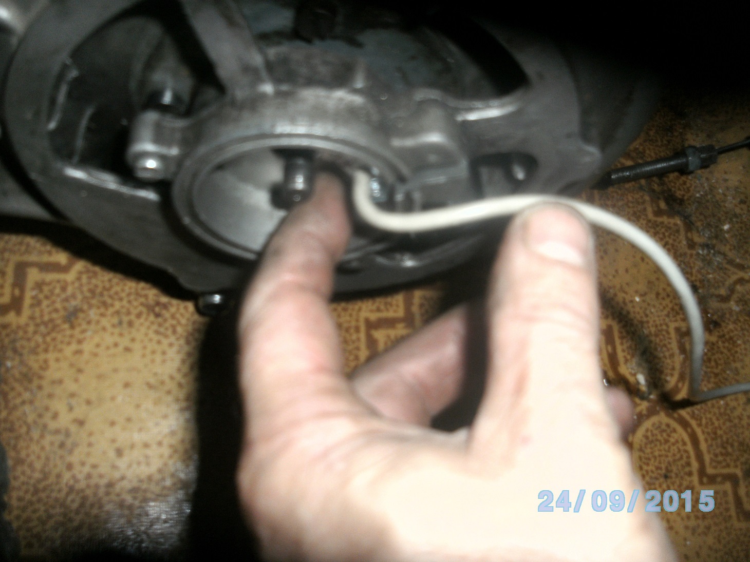

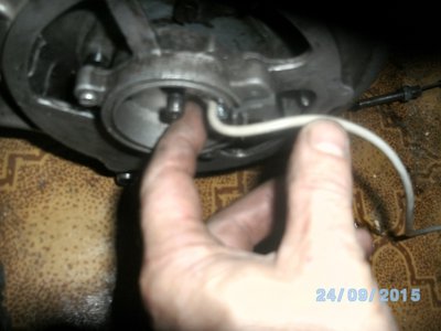

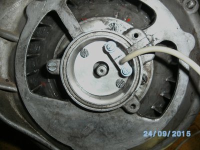

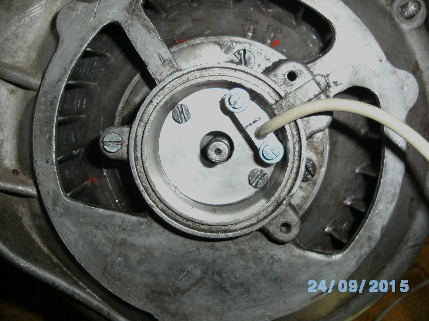

Hallo Horst,
wie hast das mit der Grundplatte gemacht?? Bei mir passt das nicht mit dem Kabel nicht.
Gruss Markus
Gruss Markus
- DER-SCHRAUBER
- Beiträge: 372
Re: Kennlinien Züdung ????
OHHH JEEEEE
Die Grundplatte ist nicht im Zentrum.... daher schleift der Geber....
