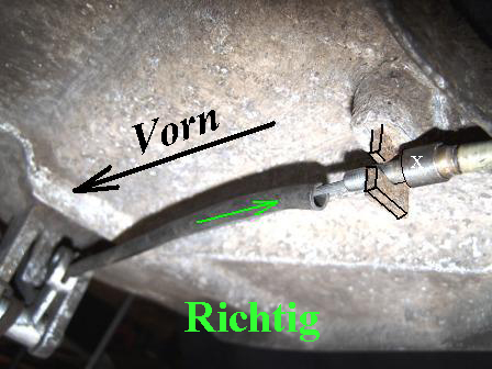

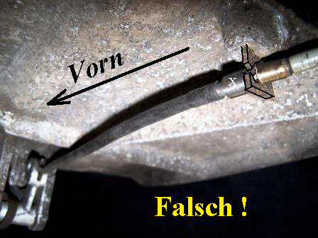

Servus Werner,
ich traue es mir gar nicht schreiben !
Du wärst aber nicht der erste, dem dieser (allerdings lebensgefählicher) Fehler passiert ist !
War vielleicht der Fußbremsowdenzug so eingehängt, wie im ersten Bild ???
Der abgesetzte Metallnippel X (jetzt Messing) muß unbedingt von hinten durch die Abstützung geschoben werden !
(Vorher Kunststoffschlauch abziehen)
Hier fixiert er den Bowdenzug gegen seitliches Herausrutschen !
Der Kunststoffschlauch wird dann mit Fett gefüllt und wieder über das abgedrehte Ende des Nippels geschoben
