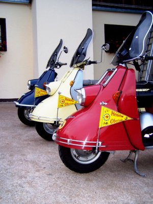

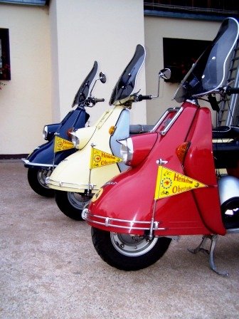

Servus Pit,
den Ausführungen von Bernd H. kann ich mich nur anschließen !
Ich habe meine "Sportscheibe" vor vielen Jahren auch bei Kress gekauft, als der Club diese kleinen nicht mehr hatte !
Diese Scheibe vom Heinkel-Shop ist eine Neuauflage und etwas größer als die vorherigen.
Leider ist sie etwas getönt und die letzte die ich bestellt hatte kostete 2010 um die 130,- €.
Ich fahre auch gerne sportlich und habe bei scharfer Kurvenfahrt keinerlei Probleme damit !
Wie man auf dem Foto sieht, habe ich die Scheiben in etwa dem Neigungswinkel des flachen Hauben-
Oberteils angepasst und nur so hoch montiert, daß man noch gut darübersehen kann !
Ich bin der Meinung, daß diese Sport-Scheibe die Endgeschwindigkeit noch leicht erhöht und festgestellt,
daß der gesamte Oberkörper, auch der untere Bereich des Helms, gut vor dem Fahrtwind geschützt wird !
Für jemanden, dem die große Ideal-Scheibe zu wuchtig wirkt, ist diese Sport-Scheibe eine echte Alternative !
Ich möchte auf jeden Fall nicht mehr darauf verzichten !
Der Club hat zwar auch kleinere Windschilder im Angebot, diese treffen aber nicht jedermanns Geschmack !
Ansonsten kaufe ich natürlich Alles von meinem Club !
