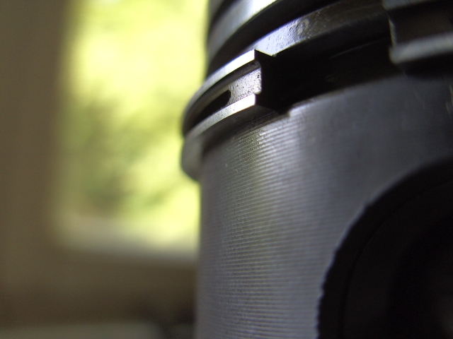

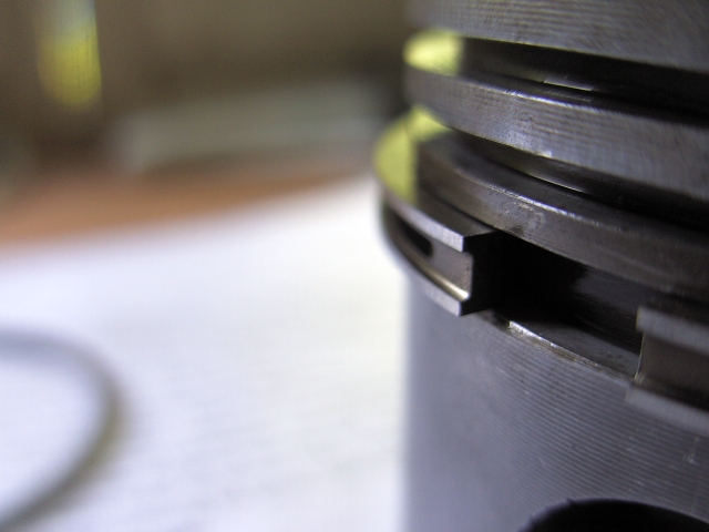

Ich habe derzeit einen Ölverbrauch, der doppelt so hoch ist, wie im Handbuch angegeben, also etwa einen Liter (unn ein büschen)auf 1000 Km. Ich habe keinerlei Rauchentwicklung und der Alte läuft gut. Kompression ist über 9 Bar. Die Kolbenringe sind wohl an ihrer Verschleißgrenze, das habe ich bei der Montage schon festgestellt, aber in der Toleranz.
Lange Rede, kurzer Sinn:
Kann ich die Saison so weiterfahren, oder ist der Ölverbrauch so hoch, daß ich mir Sorgen machen sollte
