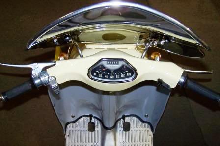

Hallo zusammen, meine Frau hat extra den 1er Führerschein gemacht, kommt aber mit der Schaltung des A2 nicht zurecht. Jetzt wird seit längerem im Netz für 55 Euro "Wenzels Schalthilfe" angeboten. Hat damit jemand Erfahrung gemacht? Bringt das was? Gruß joho66399

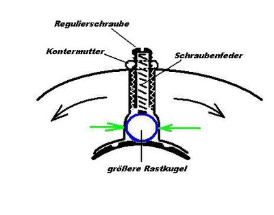

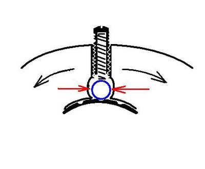

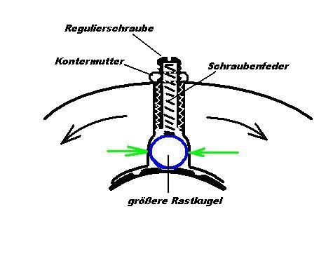

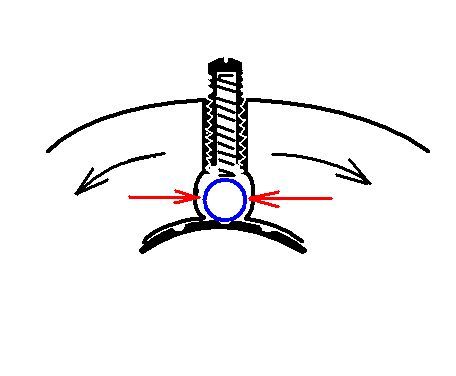

Außerdem muß ich noch überprüfen, ob die Rastkugel im Schaltdrehgriff nicht schon zu viel Spiel
aufweist. Durch eine größere Kugel und und vorsichtiges Anpassen des Sitzes kann dieses Spiel
minimiert werden, was natürlich eine stabilere Stellung des Schaltdrehgriffes zur Folge hat !
