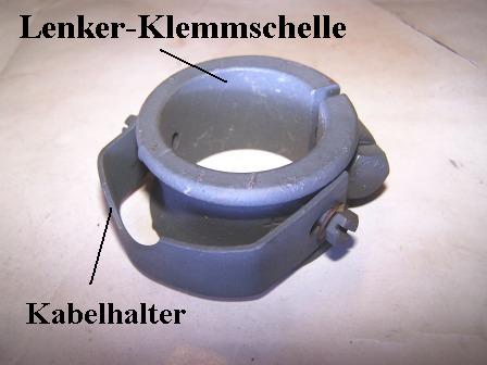

an meinem A2 ist seither der Kabelhalter ( Ersatzteilekatalog Tafel 12 Nr.19 ) nicht montiert gewesen.
Im Zuge meiner Restauration habe ich mir ihn bestellt weiss jetzt aber nicht sorecht wo ich ihn montieren soll.
Hat jemand ein Bild wo er schon montiert ist?

Servus Jürgen,
Siehe unter FAHRWERK-KAROSSERIE "Lage der Bowdenzüge" von Nippes am 26.10.2012
http://www.heinkel-club.de/forum/viewto ... f=2&t=1696
oder
TECHNIK/ANTRIEB "Montage des Beinschildes" von bims am 23.03.2012
http://www.heinkel-club.de/forum/viewto ... f=1&t=1543
oder
"Kabelhalter" im Suchfeld eingeben !
Zum besseren Verständnis noch ein Foto:
