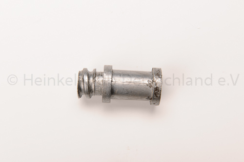

das Gegenstück im Gabelrohr sieht so aus:
Federhalter unten
Federhalter unten
Falls Du Clubmitglied bist, findest Du alle Teile (mit Bildern) zur Vorderradgabel auf der Homepage des Clubs und dann (nur nach dem Login sichtbar) unter "Club" - "Ersatzteildienst Online" - "103 A1" - "Federung". Von dort habe ich auch das vorstehende Bild.
Ich fürchte, dass bei diesem Teil mit "kontern von oben her" nicht viel zu machen sein wird. heinkel-bernds Vorschlag mit dem Schlagschrauber ist schon gut - versuch das mal als erstes. Falls das nicht funktioniert, kannst Du immer noch von oben her versuchen, den Federhalter zu kontern. Die "Chance", dass der Federhalter dabei beschädigt wird, ist aber hoch (kostet beim Club 10,50€ pro Stück).

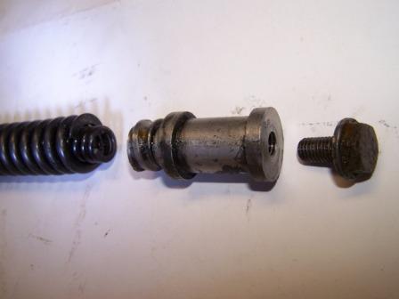

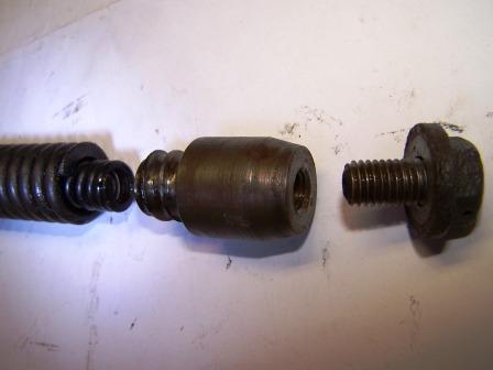

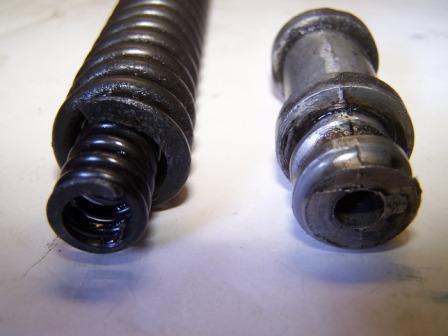

wie Du auf den unteren Fotos siehst, sind die Feder-Enden auf die Federhalter aufgeschraubt (rechtsgewendelt)!
Wenn sich nun, beim Versuch die Schraube auszudrehen, der Federhalter von der Feder löst, kannst Du nur die
von BerndSt beschriebene Methode anwenden !
Die innere Ferder ist nur in die äußere eingeschoben und nicht weiter befestigt.
Durch die innere Feder hast Du keine Möglichkeit den unteren Federhalter festzuhalten ! :?
UntererFederhalter
UntererFederhalter
Unterer Federhalter
Unterer Federhalter
Oberer Federhalter
Oberer Federhalter
Nach dem Abnehmen des Außenrohres kannst Du dann den verbliebenen Schraubenschaft mit einer
guten Zange herausdrehen oder beidseitig flachfeilen damit Du ihn mit einem Gabelschlüssel drehen kannst ! :wink:
