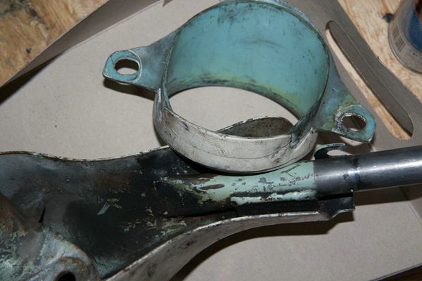

nach mehreren Anläufen bin ich zur Zeit mal wieder dabei meinen 103A2 zu restaurieren.
Jetzt stellt sich die Frage nach der Originalfarbe. Laut Farbtabelle müsste es gletscherblau sein. Mir kommt es etwas mehr Richtung Türkis vor.(Siehe Bild) Gibt es Bilder von gletscherblauen Rollen und eventuell Farbnummern?
Danke für eure Hilfe
Roland

das kann schon sein, die alten Blautöne haben eine Tendenz mit dem Alter grünstichig zu werden. Es gibt da etliche Beispiele.
Das einzige, was mich wundert: War der Kragen nicht rot beim gletscherblauen A2?
Christian

Hallo Roland,
einen kleinen Tipp zur Farbbestimmung (bzw. Nachbeschaffung) hätte ich auch anzubieten (falls Du nicht über die genannte Farbtabelle bereits zu einer Entscheidung gekommen bist).
Kennst Du vielleicht einen Designer oder Grafiker? In diesem Bereich sind umfangreiche Farbmuster üblich (z.B. hat jeder bessere Grafiker sog. "Pantone-Fächer", die Hunderte von definierten Farbtönen enthalten). Aber auch jeder halbwegs gut sortierte Lack- und Farbenhändler (Fachhandel geht hier vor Baumarkt :wink: ) hat solche Farbmusterkarten zu Hand (RAL-Farbfächer). Und Lackierer sollten das m.E. auch haben (falls Du den Roller fachmännisch "fremd-lackieren" lassen willst).
Ich würde an Deiner Stelle mit einem möglichst wenig ausgebleichten Farbmuster zu einem Grafiker, Lackhändler oder Lackierer gehen und dort anhand der Farbmusterkarten etwas aussuchen, was der Originalfarbe so nahe wie möglich kommt (die Innenseite der Scheinwerferhaube wäre schon mal ein guter Ausgangspunkt, noch besser wäre vermutlich eine Stelle, die immer schon mit einer Dichtung o.ä. abgedeckt war - Christian hat Dich ja schon auf das Ausbleichen der Originalfarbe hingewiesen). Wichtig ist dabei, dass Du die Auswahl im Tageslicht triffst und nicht unter künstlicher Beleuchtung (also aus dem Laden raus gehen).
Und dann lässt Du Dir die benötigte Gesamtfarbmenge "in einem Rutsch" anmischen (mehrere Mischungen weichen meist minimal voneinander ab - lieber einmal gleich in die Vollen gehen). Danach lackieren, sich freuen, und nie mehr nach der Originalfarbe fragen. :lol: (Weil Du den bei Heinkel anno dunnemals verwendeten Originallack sowieso nirgends mehr auftreiben wirst und eine "100%-Originallackierung" deshalb eh nicht möglich ist). Und falls Dir irgendwo ein anderer gletscherblauer A2 begegnet, dann musst Du nur noch darauf achten, dass Du als erster sagst "Dein Farbton ist aber auch nicht ganz das Original, oder?" :mrgreen:

Vielen Dank für Eure Tipps.
Zuerst hat mich irritert, dass die FIAT-Farbe, die dem gletscherblau nahe kommen soll, Grigio Garda also grau heißt.
Mit der Google Bildersuche zeigt sich, dass dieser Ton schon hinhauen könnte.
http://www.vendiauto.com/auto-usate/Fia ... 90876.html
Und wenn hundertprozentig original eh nicht geht, darf ja auch der persönliche Geschmack mit entscheiden.
