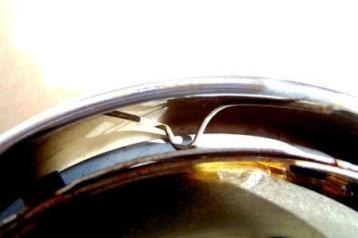

von heinkel-bernd
Servus Markus,
natürlich fehlt Dir der Ring, der mit den Springfedern fest mit dem Chromring verbunden wird !!!! :(
Dazwischen sitzt die Streuscheibe mit Gummidichtung !
Scheinwerfwer A2 Federn1.JPG (21.5 KiB) 7289 mal betrachtet
Der Reflektor wird nur an drei Punkten beweglich mit dem Ring mittels einem Gummiverbinder und
zwei Einstellschrauben verbunden, damit er sich auch einstellen lässt ! :wink:
In der Liste habe ich den Ring mit Zubehör auch nicht gefunden ! Gibts warscheinlich gar nicht mehr !
Aber der liebe heinkelbernd hat noch was derartiges auf Lager ! :D
Bei Interesse schicktst Du mir eine P.N.
Du fährst aber schon einen 103 A-2 ? Zumindest sollte das Lampengehäuse vom A-2 stammen ! :idea:
