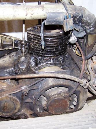

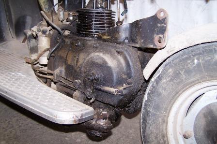

bei diesen hohen Temperaturen zeigt sich wer beim Abdichten seines Motors gewissenhaft
gearbeitet hat ! :D
An einem ölbenetzten Zylinder bleibt in kürzester Zeit so viel Staub und Dreck kleben und
diese "Isolierschicht" wird immer dicker ! :cry:
Wer seinen Motor gut dicht und nicht "getunt" hat, dürfte bei solchen sommerlichen Temperaturen
zumindest durch Motor-Überhitzung keine Probleme bekommen ! :wink:
Es gibt auch Schrauber, die Ihr Motorgehäuse aus optischen Gründen mit Lack überziehen !
Das fördert natürlich auch nicht gerade einen guten Wärmeübergang zur vorbeiströmenden Luft !
Denn wie bekannt, hat das Öl im Motorgehäuse auch eine wichtige Kühlfunktion und Lack
ist ein ganz schlechter Wärmeleiter !

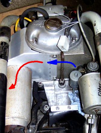

Oft sieht man auch, daß die Luftbleche am Motor in die falsche Richtung überlappen:
Bei der Montage auf der Vergaserseite beginnen und die Bleche auf der Auslaßseite immer außen drauf !
So wird verhindert, daß die Luft, die an den Blechen vorbeiströmt, durch die Spalten
nach außen gedrückt wird !

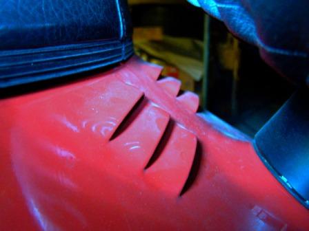

Ich fahre einen 103 A-0 ohne Bodenblech aber mit A-2-Motor und A-2-Auspuff,
ohne Schirmblech und Sitzbank ohne Spalt.
Dafür hat der Kofferkasten hinter der Sitzbank ein paar "Kiemen", die anscheinend
genug heiße Luft durch lassen !

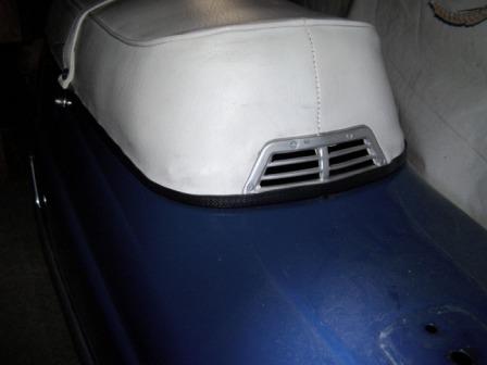

Das Problem der Blasenbildung in Tank oder Vergaser während der Fahrt hatte ich noch nicht,
und ich fahre nicht gerade langsam
Vielleicht ist der offene Querschnitt des Lüftungsgitters am A-2-Sitz zu klein bemessen ! :(
Beim höherlegen der A-2-Sitzbank mit Distanzgummis haben halt unsere "kurzen" Heinkelfreunde
noch mehr Probleme mit den Füßen auf den Boden zu kommen, da der A-2-Sitz sowieso schon etwas
höher als das Vorgängermodell ist ! :mrgreen:
Da wäre zu überlegen, ein größeres Lüftungsgitter eines anderen Fahzeuges zu besorgen und das Sitzbankblech
danach größer auszuschneiden.
