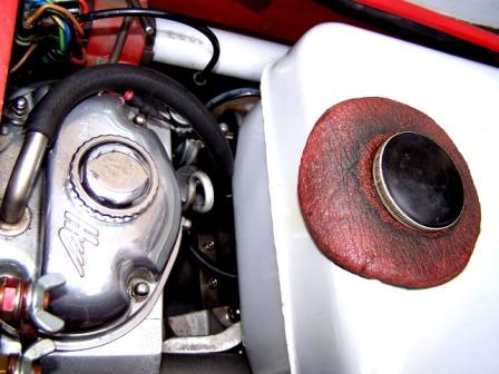

leider lässt der belüftete (auf meinem steht innen "Patent 24 Blau") Tankdeckel bei vollem Tank
auch immer etwas Kraftstoff entweichen ! :cry:
Logisch ist ja auch, daß sich bei heißem Motorraum der kalte Kraftstoff aus der Zapfpistole im Tank
schneller erwärmt und ausdehnt, als er verbraucht wid !
Um dieses "Überlaufen" in Grenzen zu halten, tanke ich nie randvoll und wenn doch etwas Benzin, das ja beim Fahren
sehr stark vor und zurück schwappt, über den Deckel überläuft, saugt das mein selbstgebastelter
Schaumstoffkragen auf ! :wink:
Meinen Tank habe ich vor 9 Jahren lackiert, seitdem habe ich auch den Schaumstoffkragen d`rauf.
Wenn ich merke, daß sich der Schaumstoffkragen mit Benzin volgesaugt hat, drücke ich ihn zwischen
einem trockenen Lappen fest aus ! Der Lack darunter ist zwar schon etwas vergilbt, das deckt aber der Kragen ab.
Ich habe aber bei einem anderen Tank schon mal festgestellt, daß die Schweißnaht, die den Tankstutzen mit dem
Tank-Oberteil verbindet (liegt innerhalb) gerissen und dadurch undicht war ! :shock:
Solltest Du vielleicht mal prüfen !!

Hallo bims,
vielen Dank für die schnelle Antwort. Meine Frage ist damit beantwortet. Ich werde das auch so machen. Weil das Benzin zuweilen sogar sieden kann, wäre eine tadellose Lösung ein Aktivkohlefilter im Deckel. Dort kondensieren die Dämpfe wieder zu Benzin und fließen zurück. So, oder so ähnlich habe ich das mal gehört. Aus Platzmangel geht das vermutlich nicht beim Heinkel.
