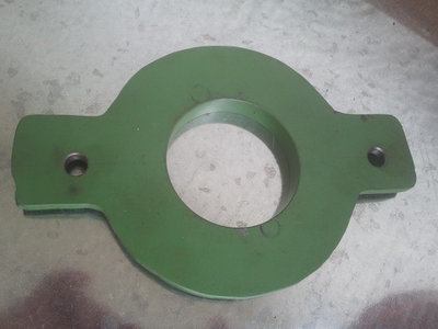

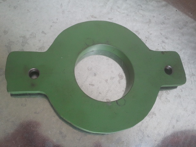

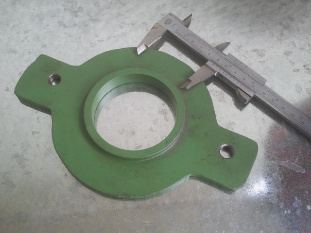

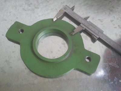

Für Alle, die den Druckring nachbauen wollen sind hier die Maße des Teils.
Stephan hat sie mir freundlicherweise zur Verfügung gestellt.
Das Werkzeug gibt es auch fix und fertig beim Club zu kaufen.
Innendurchmesser des Rings: 7,08cm
Außendurchmesser : 13,95cm
Stärke Platte : 8 mm
Stärke mit Innenring : 15 mm
Breite Innenring : 6,5 mm
Lochabstand : 161 mm
Lochdurchmesser : 10,5 mm
