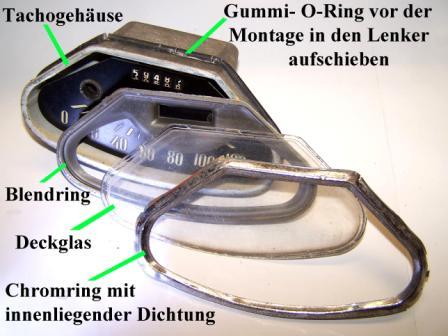

Deshalb habe ich eine Anleitung dazu verfasst, die hoffendlich allen etwas begabten Schraubern
weiter hilft !
- das Tachogehäuse, mit dem Zifferblatt nach oben, mittels seitlicher Unterlagen stabil auflegen
- den gereinigten Blendring auf den Rand des Tachos legen
- das gereinigte Deckglas in die Vertiefung des Blendringes einlegen
- den Chromring mit innenliegender Dichtung auf das Deckglas legen
- auf eine ebene Platte oder Tischecke eine Gummiplatte legen (muß nicht besonders dick sein)
damit das Tachogehäuse beim klopfen nicht verrutscht
- den kompletten Tacho mit den Händen zusammendrücken und kopfüber (Chromring nach unten)
auf die Gummiplatte schieben

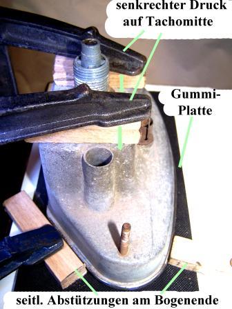

- zwei kleine Holzstücke neben dem Tachowellen-Anschluß auf das Gehäuse legen und den gesamten
Tacho mit zwei Schraubzwingen auf die Unterlage spannen. Nur so weit aufpressen, daß der Rand
des Chromringes weit genug übersteht, die innenliegende Dichtung gut angepresst wird und das Tachogehäuse
beim Klopfen nicht verrutscht

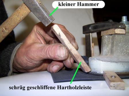

- mit einer schräg angeschliffenen Hartholzleiste, an den engen Radien beginnend, gleichmäßig,
nach und nach, den Rand des Chromringes auf das Bord des Gehäuses legen.
Wichtig dabei: Den Hammer nicht zu groß nehmen (ca.100g) und nicht zu weit auf einmal umlegen,
sonst streckt sich das Metall und lässt sich nicht mehr gleichmäßig anlegen
- die beiden seitlichen Abstützungen dienen dazu, dem Metall beim Stauchen der engen Radien
keine Ausweichmöglichkeit zu bieten ! Die geraden Kanten sind dann kein Problem mehr

Keinen Stahldurchschlag oder ähnlich hartes Wekzeug zum aufbördeln verwenden (Alu oder Kupfer geht auch noch)!
Je länger und öfter man auf eine Stelle des Metalls klopft umso härter wird es und umso mehr streckt es sich!
Es soll sich aber an den engen Radien stauchen, also mit Gefühl, Verstand und Geduld arbeiten !
