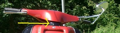

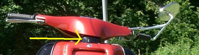

an meinem Tourist 103 A2 blättert der schwarze Lack vom Kunststoff-Lenkerkranz ab.
Lenkerkranz? Auf dem Bild sieht man hoffentlich zumindest so etwa, was ich meine.
Wahrscheinlich wurde er bei der Restaurierung nicht fachmännisch lackiert.
Nun möchte ich ihn ausbauen und neu lackieren lassen.
Kann mir jemand beschreiben wie ich beim Ausbau vorgehe?
Was muss ich alles demontieren? Reihenfolge?
Für Tipps wäre ich sehr dankbar.

Hallo Seetourist,
erst einmal herzlich Willkommen hier im Forum.
Die Demontage ist hier im Hamburger Forum schon ein mal beschrieben: http://www.iphpbb.com/board/ftopic-7378 ... 2-105.html
zusätzlich muß du noch die Kabel und die Bowdenzüge am Lenker demontieren und schon hast du das Teil in der Hand

Kragen nennt sich der Lenkerkranz.
Den gibt es neu als Nachfertigung in grau-weiß---und schwarz.
Nur mal so als Tip, lackieren kostet ja auch Geld....

Hallo Gundolf,
den hinteren Teil des Kragens habe ich abgesägt. Das erleichtert die Montage und Demontage ungemein,
und in den letzten 5 Jahren habe dieses abgesägte Teil auch nicht vermisst.
