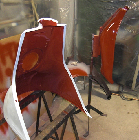

Gruß Thomas ( der am Samstag die Front des Heinkels lackiert....)
P.S.: so sieht das ganze bis jetzt aus
