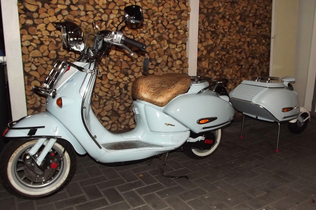

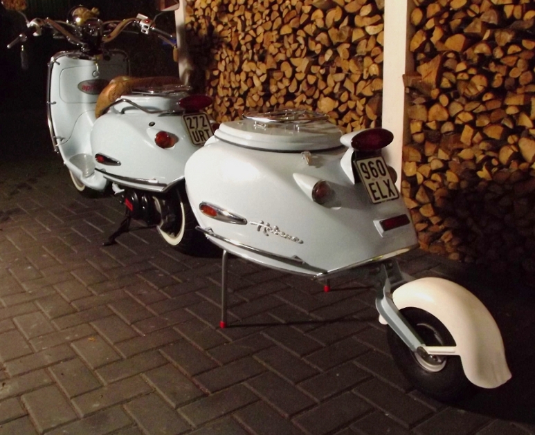

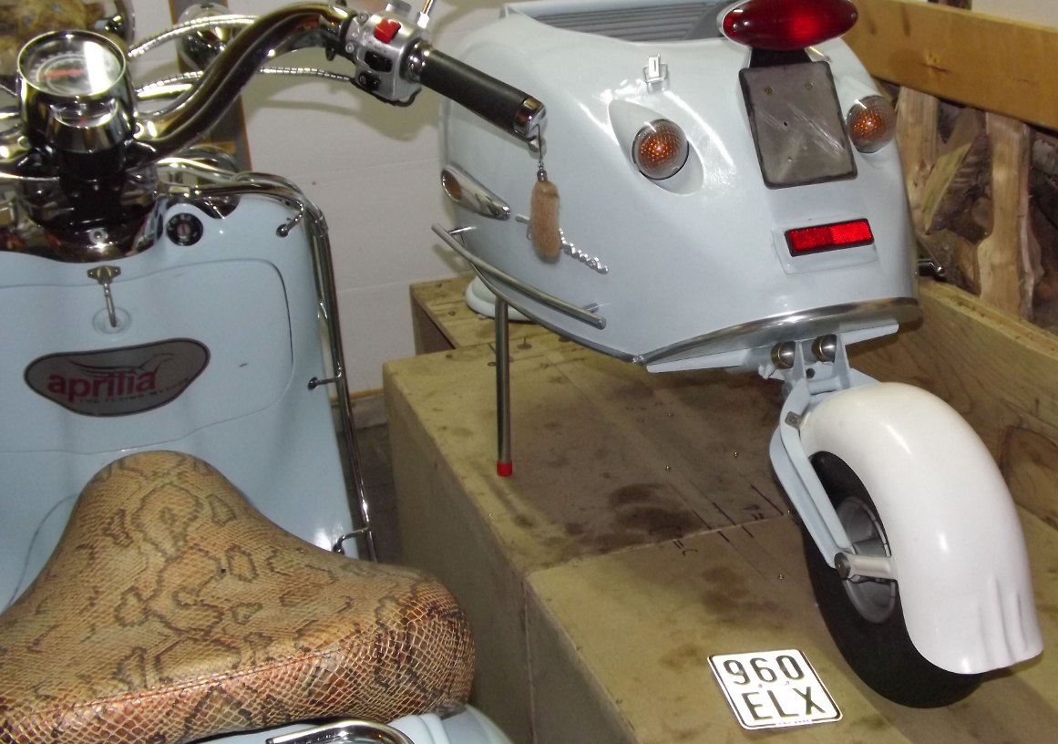

Hallo Heinkelfreunde,
vor einem Jahr hatte ich in einem anderen Forum Kontakt mit dem Forumsmitglied "Heinkel-Bernd". Ein symphatischer Rollerfreund,
der mir mit etlichen guten Tipps beim Bau eines Anhängers zur Seite stand. Durch gewisse Umstände musste ich den Kontakt
bedauerlicherweise abbrechen. Heute habe ich dann den "Heinkel-Bernd" hier im Forum wiedergefunden. Und alles nur, um meinen
selbstgebauten Einradhänger vorstellen zu können (Bilder 1+2+3)
Der Anhänger wird von einer 14 Jahre alten Mojito gezogen. Dem Motor wurde ein 70iger Zylinder und noch ein paar andere verstärkte
Komponenten verpasst. Das musste sein, damit das kleine Gespann auch vom Fleck kommt. Der Hänger ist aus einem Heckteil einer
Aprilia Mojito aufgebaut. Bis jetzt habe ich 9 Monate mit intensiver Planung/ Konstruktion zugebracht. Es fehlt nur noch die elektrische
Verkabelung vom Roller zum Anhänger. Bin gespannt, ob euch meine Konstruktion gefällt. Ganz besonders würde es mich freuen, wenn
dem "Heinkel-Bernd" mein Gespann gefallen würde
Es grüsst euch Rolli
