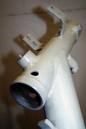

Beim 103 A-0 ist die Montage relativ einfach, weil die 12er Bohrungen im Steuerrohr ab Werk schon vor-
handen sind.

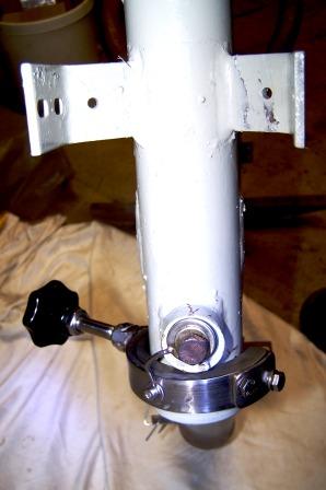

Den abgebildeten Lenkunsdämpfer habe ich für meinen Zweitroller (103 A-1) vom Club-Original
aus Edelstahl nachgefertigt, der Arbeitsaufwand rechet sich zum Club-Preis aber nicht!
Bohrungen in Steuerrohr bei 103 A-0 ab Werk schon vorgesehen

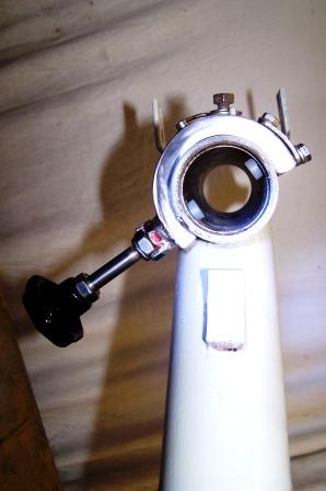

Kunststoff-Zylinder hemmen die Drehbewegug des Gabelrohres
Nachgefertigter Lenkungsdämpfer aus Edelstahl

Noch ein Bild vom Lenkungsdämpfer

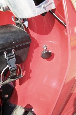

Durchführung im Beinschild mit Knebelschraube
