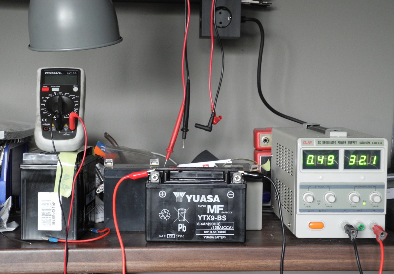

Meine Erfahrung:
- Sämtliche Wunderbatterien für furchtbar viel Geld können nichts besser als eine ordentliche AGM (Vlies) Batterie.
- "GEL" batterien sind spätestens nach dem ersten Aufladen aus zu wenig Ladung unwiederbringlich defekt (Ausgasung).
- Zum Laden ist ein Labornetzteil wesentlich besser, als alle tollen Mikroprozessorgeräte, wenn man richtig läd. Die "Supergeräte" können bei (tief)entladenen Akkus weder dauerhaft Spannung anlegen, um die Sulfatschicht aufzubrechen, noch können sie tagelang mit sehr wenig Strom laden, was zum Erhalt der Bleistruktur aber wichtig ist. Oder mit mehr Spannug und begrenztem Strom vorladen.
