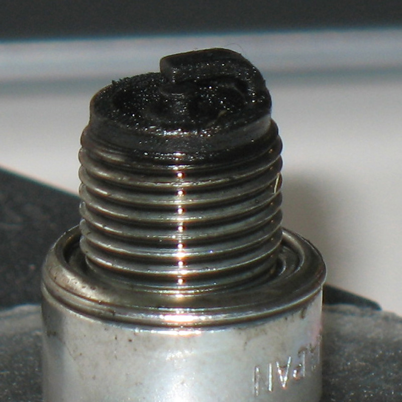

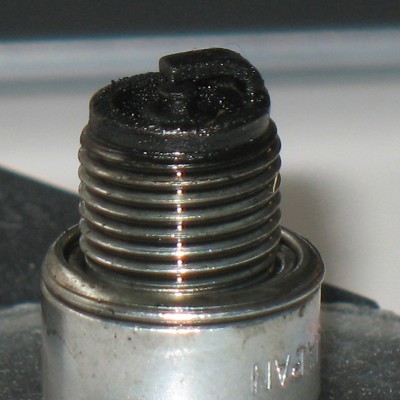

So, da bin ich wieder. Hallo.
Die nächste Kerze hat jetzt exakt 35 km gehalten. Anliegend ein Foto der Kerze, schön ölig. Aber auch, wnn ich die Kerze putze, hat sie keine Motivation, den Motor wieder in Betrieb zu setzen.
Die Variante mit dem spröden Schwimmer des Vergasers hat sich nicht bestätigt, der Schwimmer ist dicht (Gruss an Herrn Bring. Frau Bing?)
Da das mein erster Heinkel ist, weiss ich nicht, wie ein überholter, gut gewarteter Heinkel Motor sich fährt und anhört. Vielleichtr ist ja ein Besitzer eins solchen Heinkels in Köln verfügbar, der sich meinen mal anhört und fährt, um eine Einschätzung des Gesamtzustands des Motors abgeben zu können. Da der Schwingarm zu Undichtgkeiten neigt, steht eine Reparatur an. Da wüsste ich gerne, ob ich ncht u. U. versuche, einem Fasttoten Leben einzuhauchen...
Gruss, Nippes

Re: Tourist frisst Kerzen!!?
Hallo Nippes
Hallo Clif
Wen eure Zündkerzen schon nach so kurzer Laufleistung verölen, ist das kein fehler von Spule oder Kondensator. Es sieht eher aus wie verschlissene Ventilführungen und Ventile bzw. einem ovalen Zylinder aus. Wenn der Roller dann auch noch nicht so recht Leistung hat
Müsst ihr wohl oder übel investieren in Zeit und Geld für eine Zyl. Kopfüberholung und evtl neuen KOlben und Zyl.
