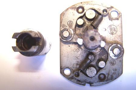

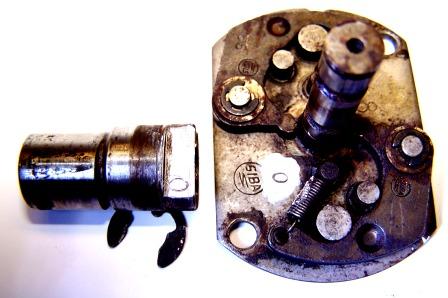

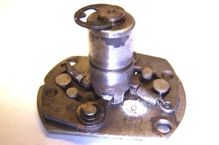

Auf den Fotos siehst Du den Fliehkraftregler mit dem Unterbrechernocken.
Der Fliehkraftregler (Zündversteller) sitzt im Rotor der Lichmaschine und
hat eine Aussparung, um ihn nicht verdreht einbauen zu können. Er ist von
einem Staubdeckel und dem LIMA-Deckel verdeckt. Ich denke, er ist korrekt
eingebaut!
Der Unterbrechernocken ist auf seiner Welle mit einem Seegerring gesichert
und ist mit O markiert, ebenfalls hat die Platte des Zündverstellers die
Markierung O, siehst Du aber durch den Staubdeckel nicht.
Wenn Du den Seegerring des Unterbrechernockens entfernst, kannst Du den
selbigen von der Welle abziehen und um 180° verdreht wieder aufschieben.
Dabei müssen die beiden Enden der Fliehgewichte fühlbar in die Nut des U-
Nockens eingreifen. Bei Rechtsdrehung des Nockens muß der Federwiderstand
der Fliehgewichte spürbar sein.

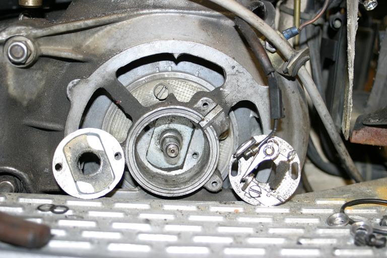

hallo zusammen!
komme eben heim, muss aber leider feststellen, dass
sich der nocken nicht abziehen lässt. er stösst hinten
an dem abdeckblech an, durch das er geführt wird...
das ganze sieht so aus, wie auf dem hoffentlich
hochgeladenem bild zu sehen.
Zündung
Zündung
also: trittblech, limadeckel abschrauben, zündversteller
um 180° verdreht wieder zusammenschrauben???
ach ja: auf der unterbrecherplatte steht ZYUB7Z12
gruss, jörge

ich glaub, da bist Du irgendwie auf dem Holzweg. Zumindest sieht Dein Foto so aus, als wenn der Nocken richtig steht. Hast Du das mit ner Prüflampe mal überprüft?

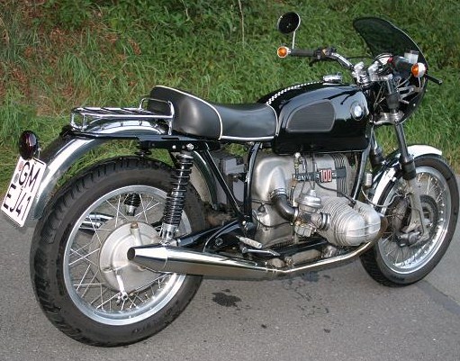

verdeutlichung ein bild meiner lieblings-bmw:
das war mal ein wrack!
sie wollte mich entlasten, weil ich neben dem
job seit kurzem ein fachwerkhaus besitze und
in umbau- und verschönerungsarbeiten versinke...
