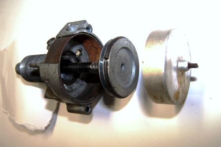

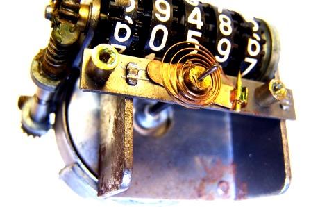

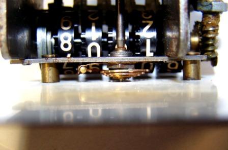

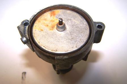

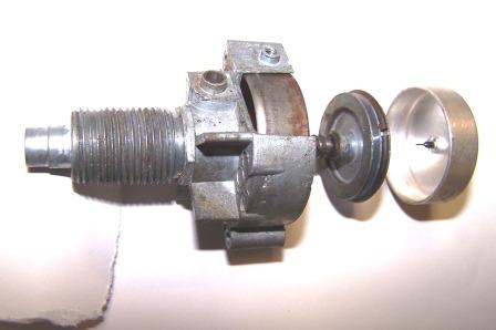

Servus Halla 83,
habe zuflläig einen alten, zerlegten Tacho griffbereit und habe vom Herzstück gleich
ein paar Fotos gemacht.
Warscheinlich ist zwischen dem Stahlring , dem Magnetring oder dem Alu-Töpfchen, worauf
der Zeiger gesteckt wird, durch eindringende Feuchtigkeit eine Oxidschicht gewachsen.
Durch die Drehung des Magnetringes wird das Alu.Töpfchen auch in Drehung versetzt, allerdings
begrenzt eine schwache Spiralfeder unter dem Zifferbatt, je nach Drehgeschwindigkeit, den Grad
der Zeigerstellung. Bei Stillstand holt die Feder das Töpfche mit dem Zeiger wieder bis zum Anschlag
zurück.
Soweit im Groben das Fnktionsprinzip.
Wenn Du etwas Geschick und Talent zum Feinmechaniker hast, kanst es ja probieren den Tacho
zu zerlegen. Ich glaube aber, wenn der Zeiger schon abgedreht ist, daß die Feder unter dem
Zifferblatt schon geschrottet ist
! Da hilft dann nur die Repratur über den Heinkel-Club.
zurück.
