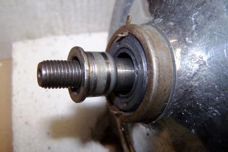

nachdem ich meine Vorderradnabe zerlegt habe funktioniert nach dem Zusammenbau der Tacho nicht mehr, weil die Buchse zwischen Nabentrieb und dem Lager zu breit ist, und deswegen die Führungsstifte von der Nabe nicht in die Aussparung vom Tachoantrieb greifen. Ich glaub aber nicht, daß ich beim Zusammenbau was vergessen habe, zumindest liegt nichts mehr rum.
Weiß vielleicht jemand, woran das liegt?
Danke schon mal

Das linke Vorderradlager ist mit Seegerringen fixiert, hat also seinen festen Platz in der Nabe!
Dann sitzt von außen die Buchse auf der Achse und wird bis zum Lager aufgeschoben. Sie sollte
am kleinen Umfang eine glatte Fläche besitzen, weil da der Wellendichtring läuft.
Breiter Rand nach außen Richtung Tachoantrieb.
Der Schaumstoffring wird zwischen Mitnehmerring und Tachoantrieb eingelegt.
Als nächstes wird der Tachoantrieb aufgeschoben und mit den Mitnehmerzapfen arretiert.
Als Erleichterung zum Einbau des Rades klebe ich den Tachoantrieb mit Klebeband an der
Bremstrommel fest.
Wenn Du es so gemacht hast, müsste es eigentlich passen.

den Schaumstoffring hab ich nicht mehr eingebaut, da er beim Ausbau kaputtgegangen ist. Hat der eigentlich eine Funktion?
Daß die Buchse 2 verschiedene Seiten hat hab ich nicht gesehen. Vielleicht liegt´s daran. Ansonsten hab ich es eigentlich genau wie in Deiner Beschreibung zusammengebaut.
Muß ich mir morgen mal die Buchse genauer anschauen.
Danke Dir für die Hilfe.
