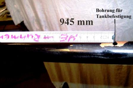

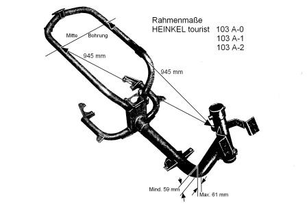

Bezugspunkte zum Messen sind: 1. Schloßgehäuse am Lenkungsrohr, obere Kerbe in die der Deckel einrastet.
2. Mittelpunkt der Bohrungen für die Tankbefestigung.
Dieser Abstand soll 945 mmbetragen, links und rechts möglichst gleich!

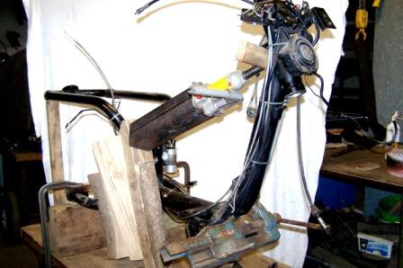

Also bekam der Rahmen einen Drücker schräg von vorne.
Diesen Rahmen bekam ich wieder gut auf das Sollmaß mit folgende Hilfsmitten:
- Stabile, ebene Fläche ( kräfige Tischplatte, Arbeitsplatte, Werkbank und dergl.)
- Kräftige Schraubzwingen
- Einen losen Schraubstock( Backenbreite mind. 130 mm)

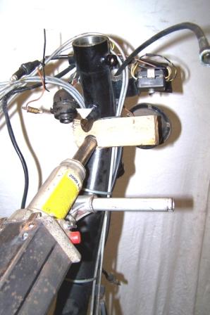

- Hyraulik-Wagenheber mit rechtwinkelig gesägtem Kantholz als Verlängerung
Die folgenden Fotos zeigen wie ich den Hydraulikheber ansetze ohne daß das ganze bei Druck abknickt!
Dabei ist mit äußerster Vorsicht vorzugehen!
Ich mußte den Druck nach links vorne bringen, weil das rechte Maß kleiner war.
Bevor ich den Preßvorgang beginne, klemm ich noch ein Stück Holzlatte unter die Aufname des Federbeines,
dazu muß natürlich vorher der Rahmen mittels Schraubzwingen auf der Arbeitsplatte festgespannt sein.

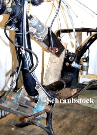

Der lose Schraubstock wird im ovalen Bogenbereich quer angesetzt, sodaß ich beim Aufdehnen des Bogens
mittels Hydraulik auch glechzeitig den Querschnitt des selben auf eine runde Form bringe.
Das Aufdehnen geschieht in mehreren Ansätzen, wobei ich das Sollmaß immer mehr übersschreite.
Vor jedem Entspannen das Maß notieren!
Wenn jetzt das gewünschte Maß von 945 mm + ca.15 mm, also 960 mm im entspantem Zustand erreicht ist,
kann ich die ganze Preßvorrichtung abbauen.
Die 15 mm "Übermaß" muß ich haben, weil der ganze Rohrbogen noch unter Eigenspannung steht!
Diese bekomme ich weg, indem ich mit einem Ratschengurt (oder ähnlichem Zuggerät) das Lenkungsrohr
wieder soweit nach hinten ziehe bis das Maß von 945 mm paßt.
Solange das Lenkungsrohr noch auf Zug nach hinten ist, etspanne ich noch das Metallgefüge im Bogenbereich,
indem ich mit einem glattem Hammer vorsichtig die Oberfläche des Bogens hohl abhämmere.

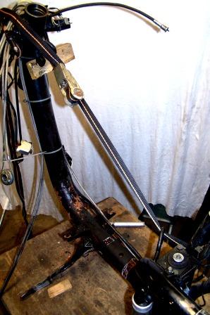

Noch ein paar Fotos zum Rahmenrichten
optimal ist ein abgesägter Zollstock
Hydraulikheber unterhalb des Schloßgehäuses ansetzen
Rahmen auf Arbeitsplatte gut festspannen

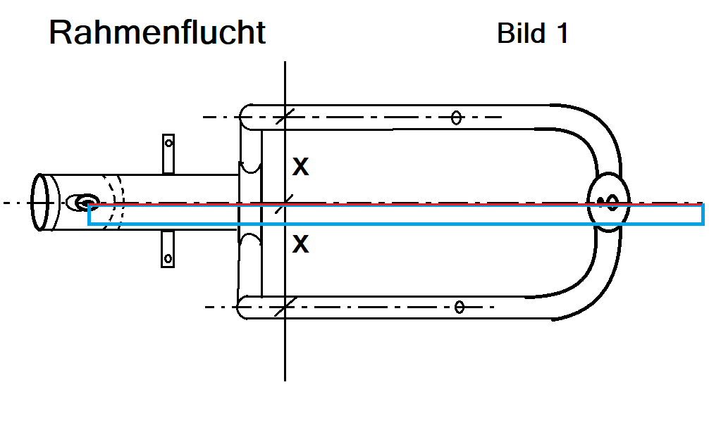

Deshalb würde ich an dem Rahmen noch ein paar zusätzliche Messungen vornehmen:
Ausgehend von der Mittelachse zwischen vorderem Rahmenrohr und der hinteren Platte zur Reserverad-
befestigung.
In Höhe der beiden horizontalen Längsrohre eine gerade Schiene halten und von dieser Kante möglichst weit
vorne (vor dem Bogen) nach links und rechts jeweils bis zur Mitte der Rohre messen. (Bild 1)

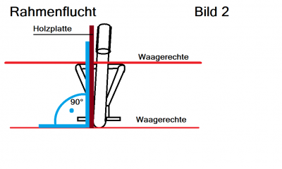

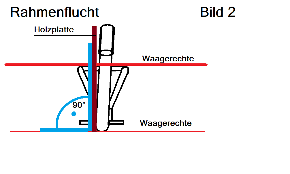

Auch die Senkrechtstellung des vorderen vertikalen Rahmenrohres kann man kontrollieren.(Bild 2)
Dazu ist aber eine ebene Holzplatte nötig, da man an die schrägen Rohre keinen Winkel anlegen kann
