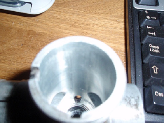

heinkeltje
Beiträge: 73
Registriert: 04.04.2008, 22:32
Wohnort: Zeeland niederlanden
Re: Schlechter Motorlauf
Beitrag von heinkeltje »
entshuldigung fuhr mein slechtes duitsch
komme aus die niederlanden.
wahrsheinlich ist das gehause der vergaser zu gros und unrund geworden
dahrher der slecht einstelbaren leerlauf
ich konte fuhr dich eine totalrestoration das vergaser gehause machen
ist danach garantiert besser als neu.
der vergaser wird ausgedreht und ich brauchte ein neuer vergaser shieber
und der shieber wird genau auf mas von das gehause groser gemacht und wieder rund gedreht.
hast du interresse
ich habe auch nog mehrehre vergaser gehausen in nog guten gebrauchten tsustand herum liegen aber das beste ist ausdrehen und der gasshieber erneuern und groser machen.
grusse aus die niederlanden
heinkeltje
ausgedrehter vergaser 22mm
