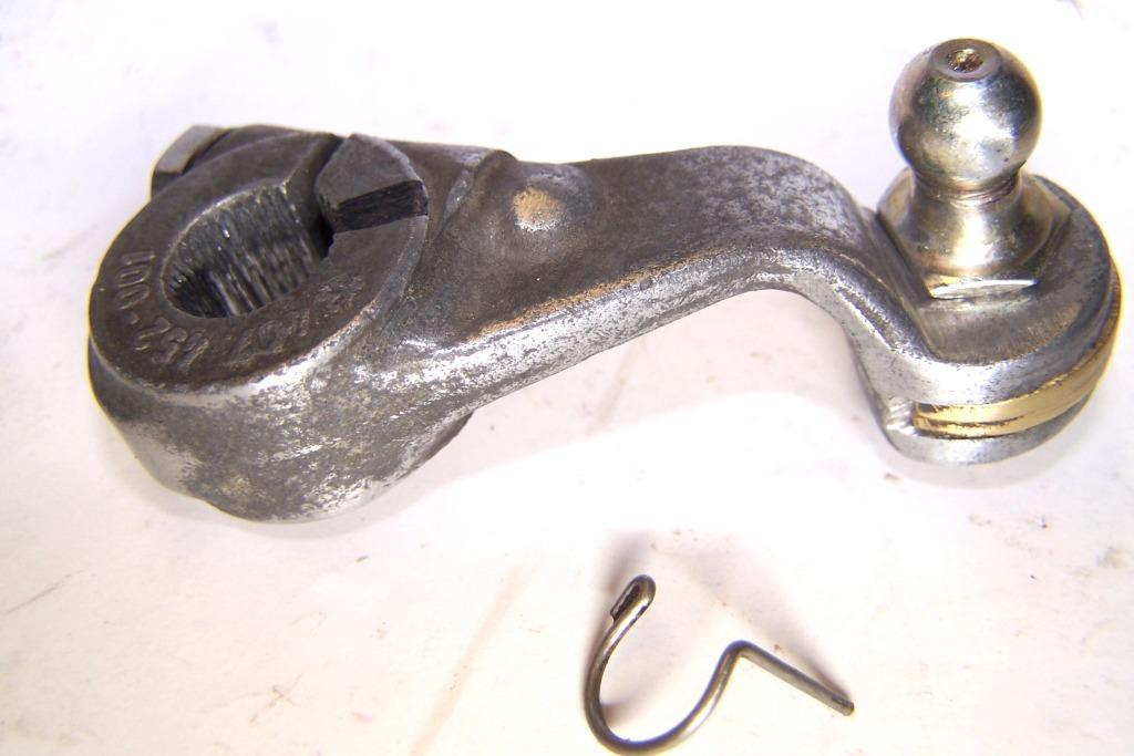

eine gute Nachricht, was den Schalthebel betrifft :
ich habe zwar kein Original hier aber einen vom A-1/A-2, der einseitig
abgebrochen ist.
(passiert den Leuten ja immer wieder, wenn zum "Herumwuchten" des Motors der
Schalthebel nicht abgezogen wird :( )
Habe daraus kurzerhand einen für den 103 A-0 gemacht :D
Die Kugel ist ein Normteil und der Abstand von Mitte Verzahnung bis Mitte Messingnippel/Kugel
ist auch identisch.
Leider passt jetzt die Markierung nicht mehr und befindet sich auf der anderen Seite.
Wenn Du aber am Schaltgriff auf 0 stellst und das Getriebe ist auf 0, dann kannst Du
den Schalthebel nach dem Kugelgelenk ausrichten und auf die Verzahnung schieben :wink:
Eine dauerhafte Markierung kanns Du dann noch mit einer Reißnadel einritzen.
Wenn Dir der Sicherungsbügel fehlt, schicke ich Dir gerne einen mit :wink:

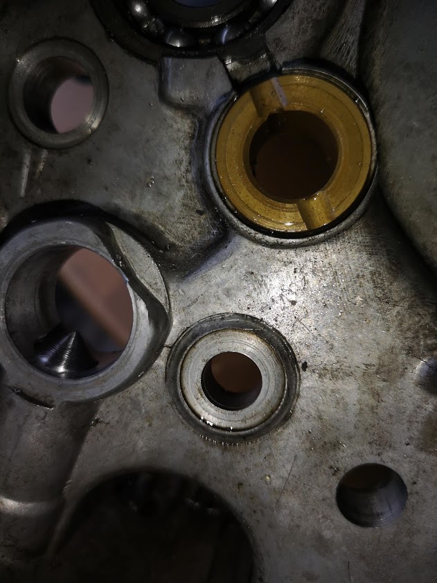

ich hatte den Roller heute auf die Seite gelegt und hatte sogar einen guten Maschinengewindeschneider zur Hand. KEINE CHANCE! Nicht mal ein bisschen. Egal was ich probiert habe. ....Trotzdem danke!!!
Ich habe nun das Gehäuse geöffnet!!!!!!!!!!!
DA IST DAS DING!!!!!!!!!!!!!!!!!!!!!!!!!!!!!!!!
Mit leichten Schlägen ging der Stift dann raus....Aber die Führung war schon ramponiert.
Ich bin dann volles Risiko gegangen und habe mit einem 12,4mm Fräser die Führung nachgefräst! Jedoch nur zu 2/3, damit der Stift zentriert bleibt! Zum Verständnis, der Raststift hat einen Durchmesser von 12mm. Er hat natürlich auf den 2/3 der Führung jetzt Spiel, aber an der Spitze, wo er ja einrasten soll, nicht! Ich werde es so probieren und hoffe das es passt. Ich habe zwar noch A0 Gehäuse hier, aber ich probiere es.
Katastrophe :):):):)

zur Erinnerung. Die Bohrung für den den Raststift (12mm) habe ich fälschlicher Weise mit einem Kegelsenker auf 12,4 mm aufgeweitet. Der originale Raststift kippte nun in der Bohrung und sehr wahrscheinlich hätte die Schaltung dann nicht einwandfrei funktioniert. Heinkel-Bernd hat mir dann einen größeren Raststift gedreht! Super!
Der Motor ist wieder zusammengebaut und nun ist er seit gestern wieder eingebaut. Mittlerweile habe ich ca. 50 km gefahren und bin absolut begeistert. :D :D :D :D :D :D :lol: :lol: :lol: :lol: :lol: :lol:
Es gibt absolut keine Undichtigkeit, kein untypisches Geräusch und die Beschleunigung ist einfach Top!
