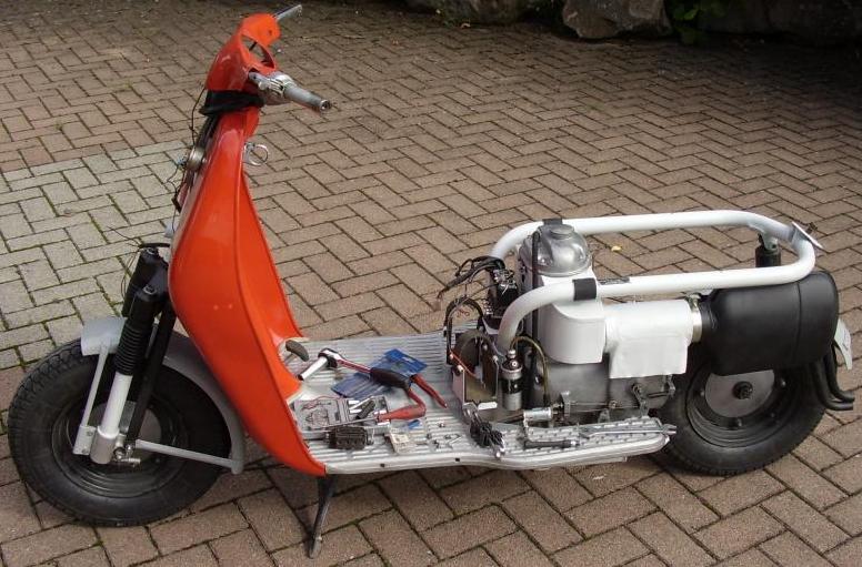

du hast einen Schriftzug vom 103-A2 unten auf der Fronthaube. Ist das ein Übergangsmodell?
Christian AHS
Beiträge: 201
Wohnort: Bretten
Beitrag von Christian AHS »
Moin,
glaube nicht, da der Hauptständer noch aus Guss ist. Die Bodenplatte hat wohl auch noch die normale Bremshebelaufnahme.
Ich denke eher, der VB wollte von vorne einen A2 haben, da anfangs auch die A2-Stoss-Stange montiert war.

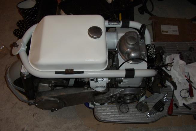

Aktueller Stand... Die Elektrik wird wieder eingebaut und ich hoffe, die nächsten Tage einen Testlauf machen zu können.
Kleiner Wermutstropfen: habe gestern mal Öl eingefüllt damit die Tests mit dem Anlasser nicht bei trockener Maschine von statten gehen müssen.
Heute früh: kleines Pfützchen
Muß gegen später den Motor abreiben und ein Küchentuch direkt ans Gehäuse packen um zu sehen, wo es her kommt.
Evtl. vom Ölablaufstutzen - ist zwar dicht, aber das könnte dennoch ein Punkt sein... Der eine Tropfen saß genau auf
dem Grat/Querbalken vom Ölablass nach rechts. Da der Hauptständer leicht verbogen ist und der Roller nach rechts kränkt könnte das passen.
Der Zweite genau unterhalb der grossen Buchse auf der Motor-Rückseite.
Bei letzterem nicht viel, aber über Nacht dennoch eine Spur am Boden...
Und daß, obwohl ich min. 3-4x mit Lappen und Aceton die Gehäusehälften gereinigt hatte und mittels Pinsel eine nicht zu dickte Schicht DIRKO aufgebracht hatte... Wenn das alles nix ergibt, wird der Motor von aussen entfettet und mit Dirko bepinselt... habe jetzt echt keinen Bock mehr, alles wieder auszubauen... Ohnehin ist die Motivation für den Heinkel nicht gerade auf einem Höchstpunk.
Grüsse
Chris

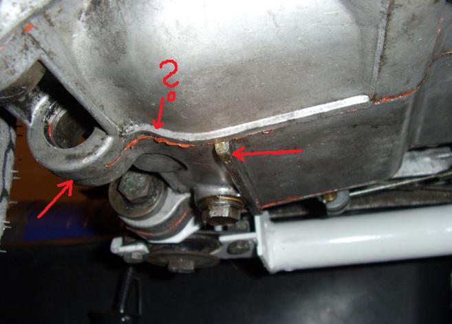

Habe einen Teil der Inkontinenz lokalisiert...
dafür heute früh noch was entdeckt... bei min zwei Muttern am Kupplungsdeckel sifft es ebenfalls. Obwohl ich alles aktribisch mit Aceton gereinigt hatte. Habe Alu-U-Scheiben und eine dünne Schicht Dirko verwendet... hätte ich das ohne Dirko machen sollen? Zum Glück kann ich den Grossteil der Schrauben tauschen, ohne den Motor auszubauen (dazu habe ich GAR keine Lust).
Motor läuft übrigens... unrund und es patscht in den Vergaser... Meine Zünduhr kann ich leider nicht verwenden, da der VB das Gewinde weitestgehenst unbrauchbar gemacht hat... Und der Motor wird ZU SCHNELL heiß... nach insg. 1 Min. Betrieb war der Ventildeckel schon so heiß, daß berühren nicht mehr ging...
Evtl. falsches (mageres) Gemisch? Habe am Vergaser gar nichts verändert...
Gruss,
Chris
#7220
Beiträge: 1135
die Zünduhr brauchst du nicht unbedingt. Du kannst die Markierungen auf dem Lüfterrad verwenden, das reicht. Kontakte sollten öffnen wenn SP mit dem Markierungspunkt am Gehäuse übereinstimmt.
Zum Ölverlust: Manchmal kriecht Öl sogar durch das Gewinde der 6er Muttern am Kupplungsdeckel. Ich verwende für Muttern und Dichtflächen Loctite 222 Gewindesicherung niedrigfest.
Zum Ölvelust unten am Motor: Eine oft auftretende Undichtigkeit ist die kleine 6er Mutter die das Lüftergehäuse unten unter der Schwingarmlagerung befestigt. Dort muß man sowohl die Gehäusehälften mit Flüssigdichtung als auch die Mutter wie am Kupplungsdecckel abdichten.

das mit den Muttern, das Werner geschrieben hat, kann ich nur bestätigen! Die Gewinde sauber machen und mit Loctite einpinseln.
Ich habe zusätzlich noch Kupferscheiben untergelegt (Kupfer oder ALU ist eigentlich egal) und zudem selbstsichernde Muttern genommen.
Die dichten zusätzlich noch ab.
