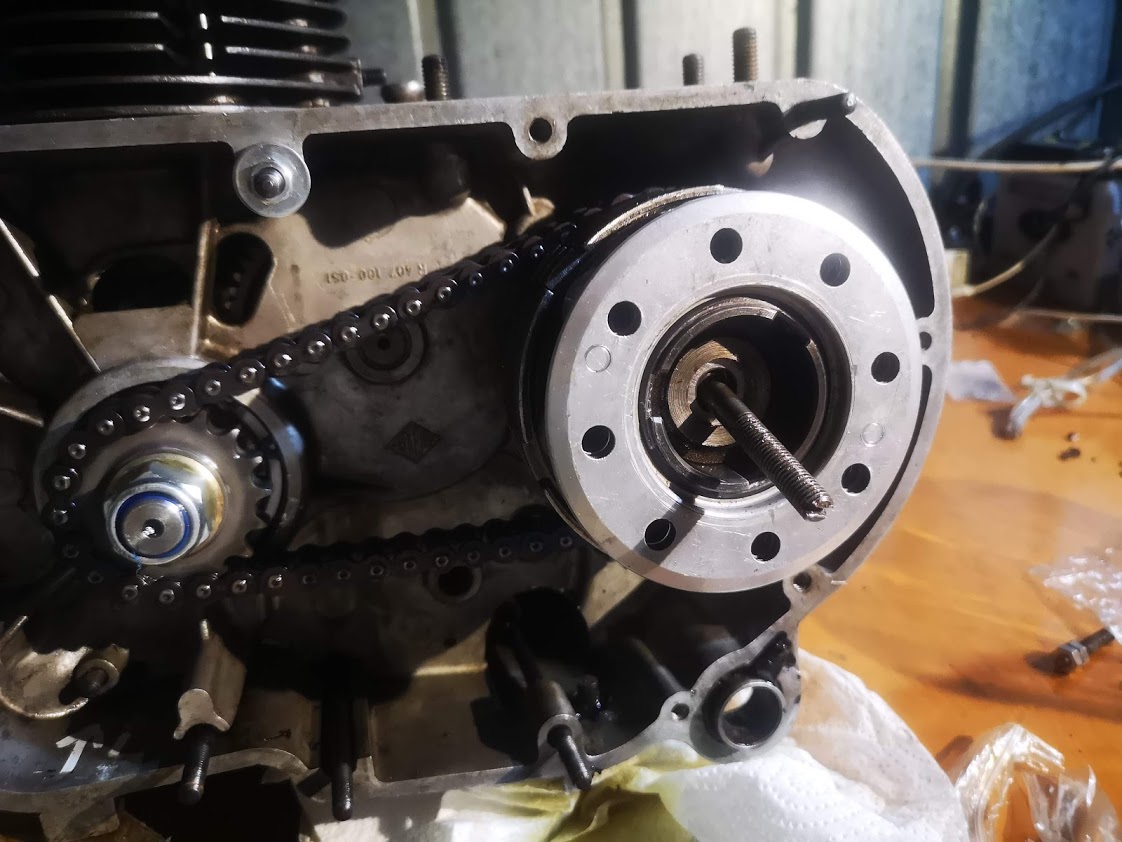

kleines Update:
Ich habe heute eine Kette bekommen, die im November 2019 gekauft wurde. Selber Hersteller, selber Aufdruck.....Diese passt!!!!!!!
Auf allen Packungen steht: Made in Tschechien....Deswegen vermute ich mal das die doch in Tschechien hergestellt werden!
Jetzt geht es ans weiterschrauben. Ich freue mich wie Bolle.....Frohe Ostern allen

Aber natürlich...Das muss sein. Ich möchte gerade an den Ostertagen nochmal DANKE sagen an das Forum, besonders an dich Bernd und besonders an meinen regionalen Heinkel-Freund! Wirklich danke! Wenn ich mal was für euch tun kann....jederzeit bereit!phenomeno hat geschrieben: 09.04.2020, 19:06 Ab und zu etwas "Dampf ablassen" muss ja auch sein ! Oder ?
So, jetzt nachdem die Kette nun passt und Bernd mir noch eine Kopfdichtung und Lager zugeschickt hat, habe ich weitergemacht und die Kupplung weiter montiert. Unter die Kupplungsfedern habe ich Unterlegscheiben gelegt, damit die Kupplung nicht so schnell durchrutscht...Neue Beläge drauf und mit meinem selbstgebauten Kupplungsspanner alles montiert....Dieser muss ein wenig modifiziert werden, da er kleine Abdrücke an dem Federhalter hinterlassen hat....
Den Zylinderkopf habe ich, auf Bernd´s Tipp hin, mit 35 Nm festgezogen und die Fussdichtung durch Dirko HT ersetzt. Foto folgt...........Sehe ich mir aber die Kopfdichtung an....sehe ich einen kleinen Spalt außen auf der Zündkerzenseite (Nicht Stößelkanal) zwischen Dichtung, Kopf und Zylinder (aber am äußeren Rand, nicht in der Nähe der Zuganker). Den gebrauchten überholten Zylinder hatte ich vorher mit einem Haarlineal kontrolliert und die Schrauben stufenweise über Kreuz angezogen. Jedoch habe ich den Kopf, nachdem drauf stecken, nicht mehr hin und her geschoben bzw. ausgerichtet sondern montiert. hoffe das passt.. Vielleicht ist das normal bzw. ist wahrscheinlich auch schlecht erklärt von mir....Foto folgt.....

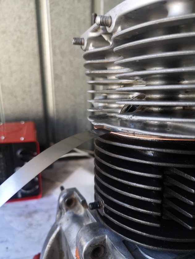

So hier mal ein Foto:
Ich kann eine 0,05 Fühlerlehre ca.13-14mm reinscheiben....(von der DichtflächeZylinderkopf aus gesehen)nicht durchschieben......
1.Habe ich den Kopf zwar mit einem Haarlineal untersucht, bin mir aber nicht sicher ob ich genau im Bereich Zündkerze war....(wieder was gelernt, dass die Dichtfläche da etwas tiefer sein könnte...danke an meinen regionalen Heinkelfreund.)
2.Weiß ich nicht genau welche Durchmesser die Kopfdichtung hat und mit wieviel sie jetzt noch abdichtet.
Somit werde ich einfach ausprobieren ob dicht:):):) Wenn nicht, Pech gehabt:):):) Dann runter und alles richten...
Zur Info: Zylinder ist neu vom Club und der Kopf ein gebrauchter überholter

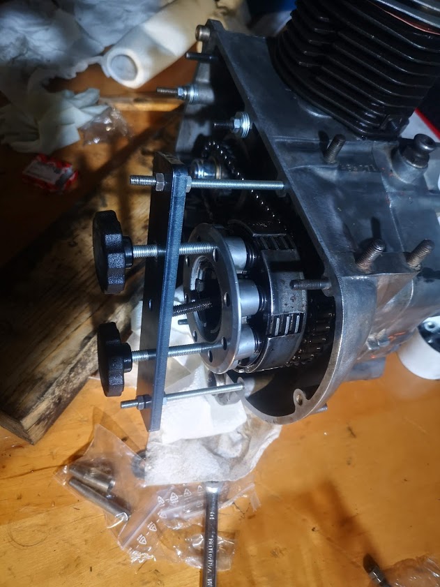

So....Kupplung zusammen und Kupplungsdeckel ist drauf.
Der Spalt zwischen Dichtung und Kopf ließ mir keine Ruhe und da ist mir eingefallen dass ich ja von Bernd ein tolles Werkzeug erworben hatte.

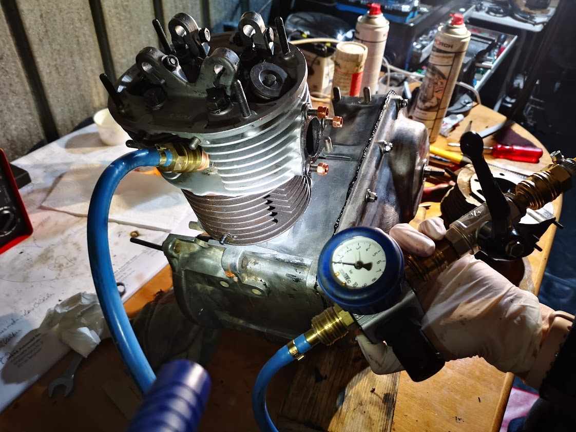

Adapter für die Druckverlustprüfung...bisschen etwas gebastelt....tolles Werkzeug...danke !
Und siehe da...... genau an diesem Spalt zischt es heraus. Man spürt den Luftzug und es quitscht.... :
selber Schuld. Hätte ich mit dem Haarlineal den gekauften gebrauchten Kopf genauer untersucht, hätte es mir auffallen müssen. Mehr Ruhe und Geduld und es wäre auch nicht passiert.
Jetzt Kopf runter, planen kann man den eh nicht mehr und einen vorhanden Kopf überprüfen ob er einbaufähig ist. Ventile sind dicht, aber ob die Führungen in Ordnung sind...muss ich überprüfen. Wenn nicht müssen diese auch neu und das möchte ich noch nicht selbst machen. Dann muss der Kopf geplant werden und die Kopfdichtung muss weichgeglüht werden. Dichtung (Dirko HT) am Zylinderfuss erneuern.........
