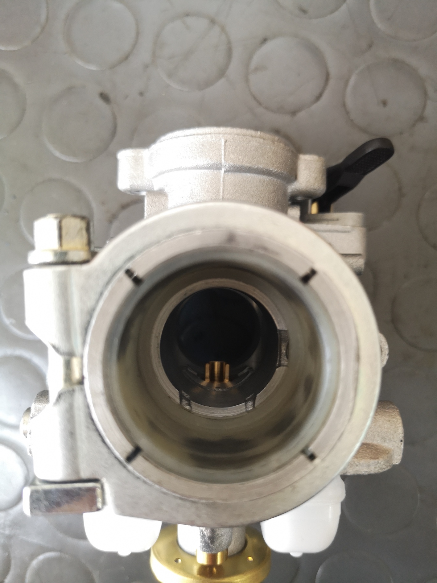

Hallo zusammen, ich hänge das hier einmal an, da die letzten Seiten über den Dellorto Vergaser handeln. Habe mir auch einen PHBL22 Dellorto an meinen Touristen geflanscht und bin am Abstimmen des Vergasers. Im Leerlauf tuckert er schön vor sich hin. Wenn ich das Gas nicht schlagartig aufreisse, nimmt er auch willig Gas an, sonst bricht die Luftsäule zusammen und er stellt ab. Mein Problem bei Probefahrten ist jedoch vielmehr der Bereich wo die Hauptdüse ins Spiel kommt. Vollgas und Endgeschwindigkeit bekomme ich nicht hin. Ab ca. 3/4 Gas fühlt es sich an, wie wenn der Motor zuviel Luft bekommen würde. Leider keine Änderung im Motorlauf wenn ich auf grössere oder kleinere Düsen wechsle. Auch die Nadel hab ich in verschiedenen Stellungen versucht.
Verbaut sind momentan: Hauptdüse 100 / Nebendüse 46 / Nadelstellung auf zweitoberster Stelle eingehängt / Luftfilter K&N
Nun meine Überlegung: da es sich ja um einen 2Takt Vergaser handelt, macht es Sinn, dass das Messingröhrchen (Zerstäuber) eventuell einen Einfluss auf die Gemischbildung hat. Sollte dieses eventuell abgeflacht werden. Ich habe schon Bilder im Netz gefunden, welche ein bündiges Röhrchen für 4Takt Vergaser zeigen. Bevor ich da meine kleinen Goldschmiedfräser reinhalte, wollte ich zuerst das geballte Wissen des Forums befragen
Grüsse Curdin

Das Mischrohr nicht kürzen, sonst dichtet es nicht mehr zur Nadel ab. Für mich klingt es so, als wärst du noch völlig daneben, weil beides nicht funktioniert. Die Nadel sollte so geformt sein, daß sie erst länger dick bleibt bis sie konisch dünner wird. Es gibt aber auch sehr unterschiedliche Mischrohre, ohne ein breites Sortiment zum Testen wird schwer. Ich würde mit dem Teillastbereich anfangen und da erstmal mit ner größeren Nebendüse. Wie ist denn so das Kerzenbild?

das Mischrohr ist ein AQ264 / die Nadel D22
Das Mischrohr wollte ich nicht kürzen, sondern das Messingteil, welches in den Querschnitt ragt und wo das Mischrohr reingeschraubt wird. Das Messingteil hat oben einen halbrunden "Kragen", diesen wollte ich glätten.
Ich bestelle auf jeden Fall korrekte, grössere Düsen und melde mich wieder.
Kerzenbild war übrigens eher auf der dunklen Seite.
Dieses Bild hat mich auf die Idee gebracht, gefunden im GSF. Darauf ist ein flacher Abschluss zu sehen, ohne Kragen
