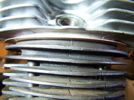

- Kopfdichtung aus massiv Kupfer 0,6 mm dick (größer, als zusätzl. Kühlrippe) Bild 2

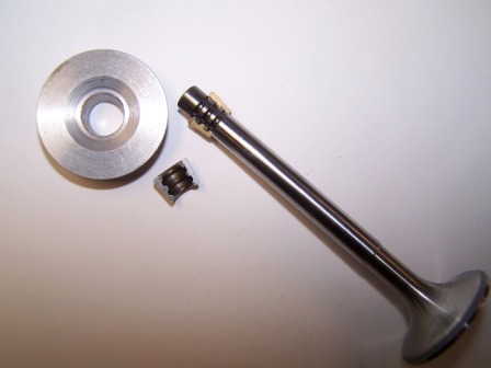

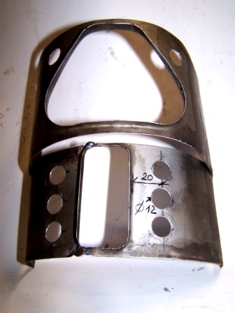

- Inneres Luftleitblech (Auspuffseite) mit zusätzl. Bohrungen Bild 3

Bild 2  Kopfdichtung aus massiv Kupfer 0,6 mm als zusätzl. Kühlrippe
Bild 3  Inneres Luftleitblech auspuffseitig mit Zusatzbohrungen

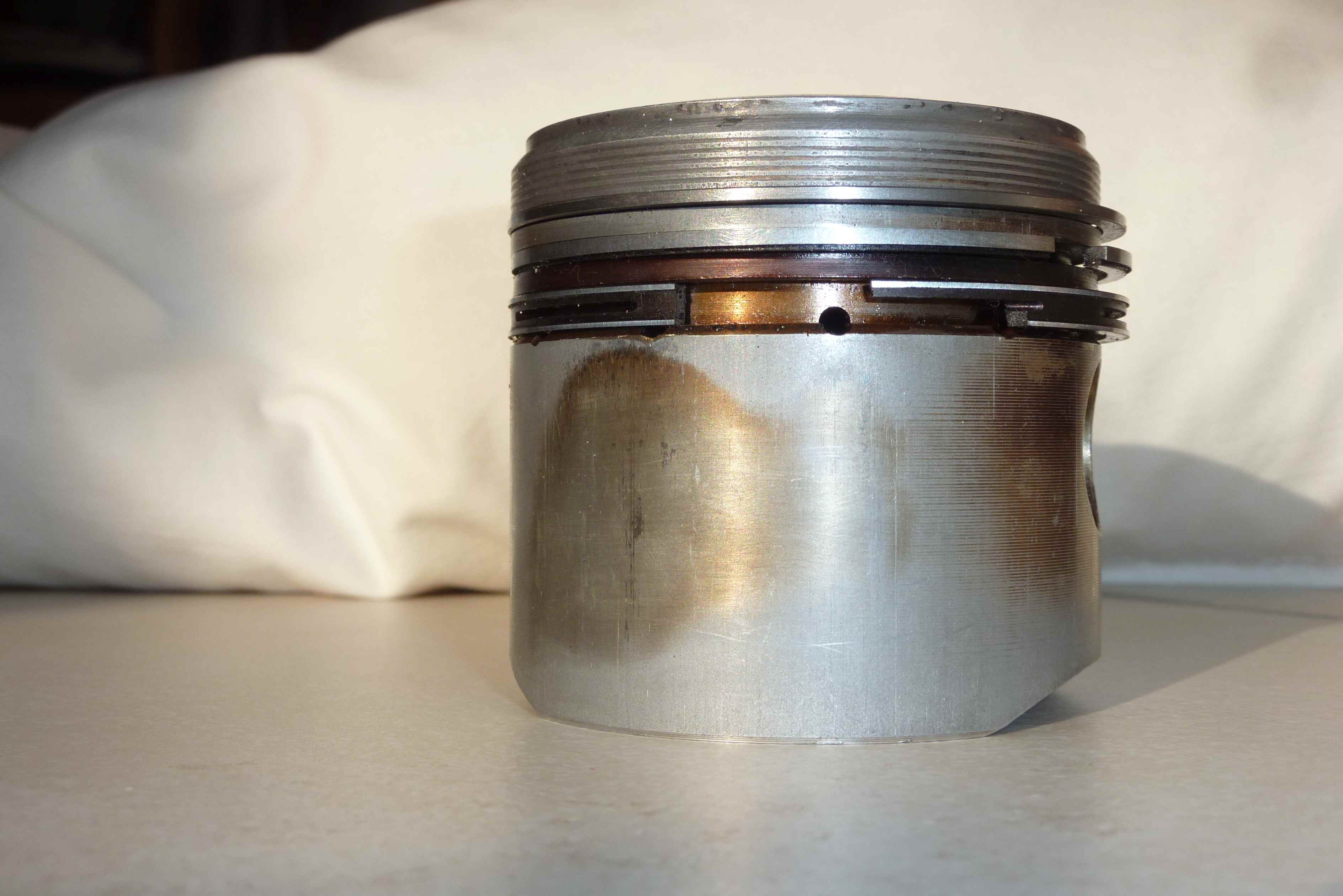

Bei der Getriebereparatur meines Motors erlebte ich folgende Überraschung:
Dies ist mein 200 cm³ Kolben nach ca. 21000 km Laufleistung. Eigentlich wollte ich nur das Getriebe wegen der Geräusche reparieren, dies war die böse Überraschung beim Zerlegen des Motors! :evil: :evil:
Dabei lief der Motor bis zuletzt gut und hatte kaum Ölverbrauch und keine sichtbare Fahne! Natürlich hat der Zylinder an der Stelle arge Riefen.

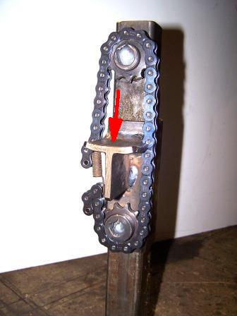

Als erstes habe ich mir die Zugfestigkeit der Kette lt. Hersteller (IWIS) hergesucht:
Bruchkraft nach Norm 18.000 N, nach iwis mittel 22.000 N
Wenn ich den niedrigen Wert von 18.000 N zugrunde lege, müsste die Kette ca 1.8 t aushalten !
Für einen Zugversuch habe ich mit zwei alten Antriebsritzeln und verschiebbaren Vierkantrohren eine
Vorrichtung gebaut, mit der ich in einer hydraulischen Presse die (einfache) Kette inkl. Verbindungsglieder
auseinander ziehen kann. Der Druck, bzw. die Kraft konnte ich am Manometer ablesen.
Bis 2,0 t ließ sich die Spannung kontinuierlich erhöhen. Ab 2,0 t dehnte sich das gekröpfte Glied, bis sich dann
bei ca. 3,0 t das Kettenglied vor dem Verbindungsglied öffnete und sich die Vernietung löste !!

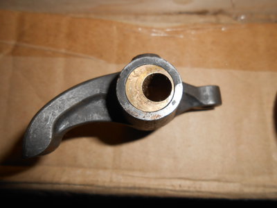

Bezugnehmend auf Gundolfs Beitrag
http://www.heinkel-club.de/forum/viewto ... =10#p12810

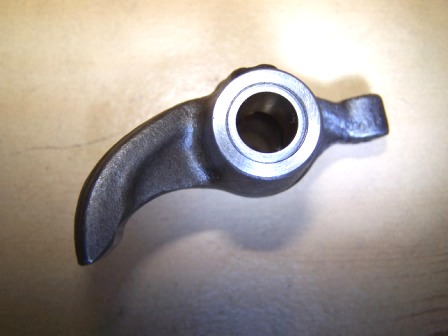

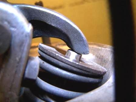

habe ich mir zu dem Kipphebel nochmals Gedanken gemacht :
Kipphebel von Gundolf
Kipphebel Gundolf.JPG (78.03 KiB) 8284 mal betrachtet
Kipphebel original
Kipphebel original
Die exzentrische Bohrung des oberen Kipphebellagers hat im Vergleich zum originalen (10mm) einen
wesentlich kleineren Durchmesser (geschätzt max 8mm) !
Dazu müsste eine abgesetzte Welle gefertigt werden und eine Seite des Lagerbocks dementsprechend
ausgebuchst werden.
Ich kann mir vorstellen, daß es ausreicht, diese Maßnahme nur am Einlassventil vorzunehmen !
Zu bedenken ist allerdings :
Streifen die Stössel dann erst recht an der oberen Kante des Zylinders (evtl. etwas abtragen),
Diese Frage habe ich mir etwas voreilig gestellt;
Der entsprechende Stössel neigt sich dadurch nicht nach vorne sondern mehr zur Seite, wo etwas mehr Platz ist !
drücken die gerundeten Flächen des Kipphebels noch mit dem optimalen Winkel auf die Ventile
Ich befürchte, daß die gewölbte Gleitfläche "umgeschliffen" werden muß !
Werde mit einem Provisorium erst mal eine Ventilerhebungskurve erstellen und dann wieder berichten ! :wink:
